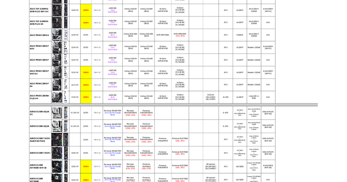

Te dejo por aquí una tabla con datos sobre las diferentes placas chipset b660.
La principal diferencia con la Plus, aparte del Pcie 5.0, es que tiene menos fases y un poco peores. Dependerá de que cpu vayas a poner, sin problema para cualquier i5 y si es un i7 12700/F/K tendrás que hacer undervolt si o si además de tener una cpu cooler competente tipo NH-d15, Fuma2, Cryorig R1, AIO 240/280, etc.. con un buen airflow en la torre.
