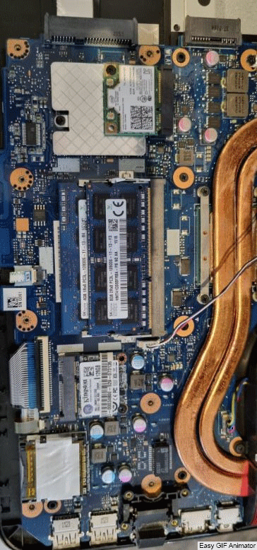

Cuando he conseguido (jope, como cuesta) abrir el portátil, me he encontrado con esto:
Resulta que el tamaño del SSD es "half" mSATA (mide 3x2,5 en vez de 3x5) y ahí me viene el "drama". Vale, si me tengo que comprar uno, ¿Dónde puedo encontrar uno? He estado buscando por todos lados y de esto lo máximo que he encontrado es en Aliexpress lo siguiente: Disco duro aliexpress

No sabemos cual es la marca y modelo exacto de tu portátil,
pero me parece ver en una de las imágenes que tiene dos puertos,
y creo que el de la izquierda es para discos SSD/HDD SATA de 2,5", y el de la derecha podría ser un puerto para SSD M2.
Si es así, olvídate de los mSATA, y es preferible un disco de 2,5", o M2

Si puedes instalar un SSD de 2,5" en el puerto de la izquierda que te había señalado en la → imagen anterior,
el puerto de la derecha pertenece a la lectora de DVD.
Mírate el Manual de la placa base, concretamente a partir de la → página 96,
te dice como colocar el SSD.
Luego te compras un SSD de 2,5" Samsung, o Crucial, de al menos 500GB de capacidad.

el primero es un puerto para disco SATA de 2,5", si, pero me temo que el de la derecha no es M.2... mira hacia afuera, así que creo que es para conectar la unidad óptica (CD/DVD) del portátil.
dicho esto, sobre el dilema de los half-mSATA y demás, te doy mi opinión:
como tu muy bien has visto, discos half-mSATA no hay apenas nada (bueno, y es que mSATA "no-half" casi que tampoco), lo poco que hay es marca china y a precio de oro (por ejemplo, este).
ten en cuenta que si pones un half-mSATA:
- estás pagando lo mismo por 128GB que por un SSD SATA de 2,5" "bueno" de 500GB (por lo que el precio por GB es 4 veces superior).
- tienes un disco de calidad china mala, que igual te dura 2 meses, y rendimiento bajo, sin memoria DRAM...
- aunque ese disco half-mSATA aguantase varios años, no tendrás donde colocarlo, pues ningún equipo actual lleva mSATA; por el contrario, si compras un disco SSD SATA de 2,5" tienes disco para tiempo en un sobremesa, o simplemente para convertirlo en externo con una carcasa USB de 8€
- no ganas nada de rendimiento con un disco mSATA con respecto a uno SATA, es exactamente el mismo protocolo, solo cambia la conexión
por todo esto, yo quitaría el HDD de 1TB que tienes (y si quieres por 8€ lo conviertes en externo con una carcasa) y pondría en su lugar un SSD (decente) de 1TB, que por 85€ lo tienes.
con esto, además de ahorrarte problemas, reduces peso, ruido, vibraciones y consumo en el portátil, además de evitar los problemas por golpes con los HDD.
si instalas windows en un HDD, viniendo de tener windows ya en un SSD, vas a tirar el portátil por la ventana (además de tener que formatear el HDD de 1TB para crearle particiones de arranque y demás).
