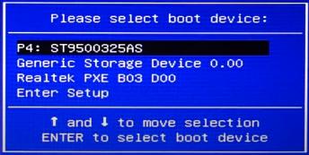

Intenta hacer lo siguiente:
- Apaga el equipo
- Vuelve a encenderlo y presionas repetidamente la tecla F10 a ver si te sale el Boot Menu
para poder elegir arrancar desde el SSD en cuestión.
Prueba y comenta.
Imagen de ejemplo:
