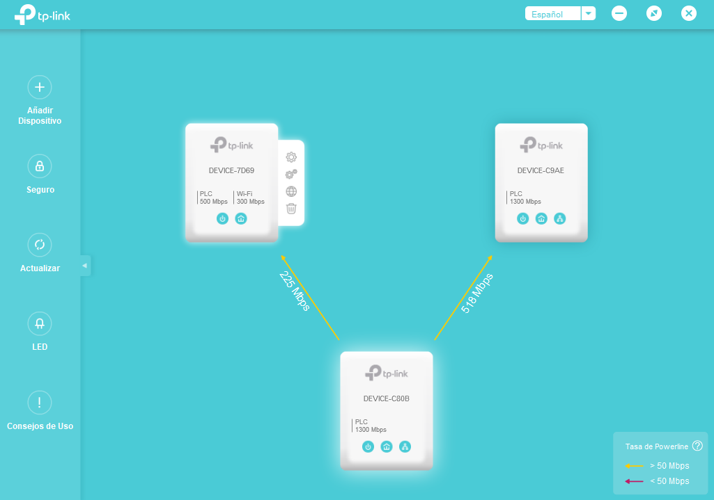

Te comento mi experiencia a ver si nos ayudamos mutuamente como guía.
Yo tengo en casa 3 PLC TL-PA4010P de 600Mb, como veras en la imagen que añado las velocidades, bueno, no me puedo quejar, laq transferencia en LAN es mas que aceptable aunque no exprimo el máximo posible. La cuestión es que mañana mismo me van a ampliar mi fibra a 600mb simétricos así que ahora me encuentro el problema de que estos plc se me quedan bastante pequeños.
Pero a lo que actualmente quiero encontrarle una solución no es a poder sacarle todo el ancho de banda que tenga contratado sino a terminar de una vez con la burrisima cantidad de micro-cortes que sufro en mi vivienda. Es como si los plc entraran durante unos minutos en suspensión (que conste que tengo desactivada esa función en todos los terminales) y es un autentico calvario, sobre todo para las partidas online. El único "sistema" que he encontrado que realmente funciona es crearme un fichero bat haciendo ping constantemente al router para que no me desconecte, una chapuza pero que al menos me permite jugar un par de horas en Internet sin cortes. (probé a actualizar el firmware de las terminales por si alguien me lo aconseja, sin resultado ninguno).
Hoy mismo estaba estudiando el adquirir precisamente los plc que tienes, aunque estoy en duda si ir también a por los devolo (aqui en amazon) pero sigo en la duda si comprarlos o no, ya que el tema de pasar un cable... es bastante complicado en mi casa, como poder hacer se puede, pero para empezar no estoy seguro de que el cable entre por todas las cajas de registros, ademas este seria el problema de mi sala de estar, en el caso de la habitación de mi hija, por la configuración de la red eléctrica, tendría que pasar un cable de 17m desde donde esta el router (pa flipar).
Mi consejo principal es que te vayas a la web oficial de tp-link y actualiza los firmwares, yo gane alrededor de un 15% de velocidad extra (pero aun sigo con micro-cortes), pero no ve vayas a la web de España, ahí no están todos los firmwares, los últimos ultimisimos los puedes encontrar en las webs de TP-Link United Kingdom - WiFi Networking Equipment for Home & Business
Prueba primero eso y nos cuentas.
