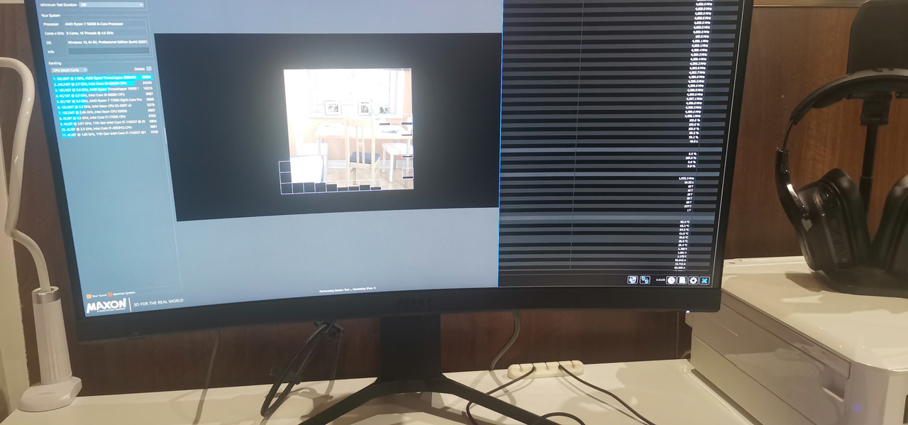

Yo lo tengo en overclocking no en override. Tengo un 5800x a 4600 1,16v.
Y en test de stress todos los núcleos van a 4600 mhz
Hoy actualice a agesa 1207 (offset negativo para max boost clock override........ limitar la frecuencia maxima en castellano). Le tengo un offset de 250mhz (capado a 4.7ghz), y con una media de CO de -25 y no dice ni mu. Donde daba los picos más altos, estoy experimentando una bajada de 20ºC+

No. Lo tiene en manual.......y o bien tiene una muestra de oro o lo tiene inestable porque esta pasando stress tests con cosas demasiado ligeras.
Lo habitual suele ser lo segundo.
Prueba de occt durante 10 minutos. Paquetes grandes sin errores.
El 5800x llega a 5ghz en algunos núcleos.
Yo lo tengo fijo frecuencia y voltaje
