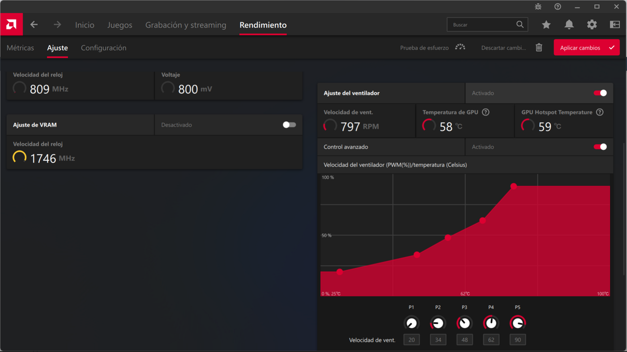

En la app de AMD te vas a Rendimiento / Ajustes / Ajuste manual / Personalizado
Ahí te salen los ajustes de los ventiladores y para configurar la curva
Si no limitas los fps en el juego, a no ser que la gráfica vaya muy sobrada es lógico que los ventiladores vayan a tope porque la gráfica también lo irá. Si te va bien en temperaturas puedes bajar la velocidad máxima o ajustar la curva según temperatura.
Yo no la tengo puesta porque me va bien según esta de stock, también limito a 60 fps los juegos porque prefiero 60 estables que 80 bailando,
Esta es la configuración que a mí me sale por defecto, es lo que tienes que poner tú a tu gusto.
