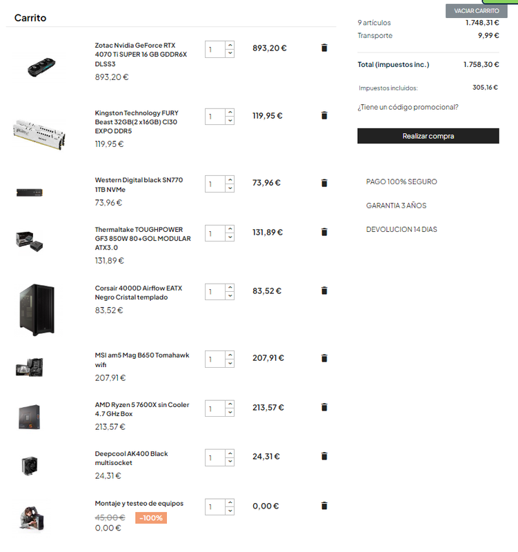

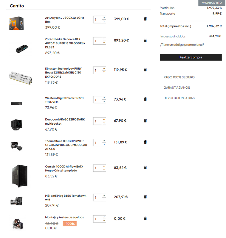

te dejo por aqui un par de opciones, 7800x3d con la 4070ti super, 32Gb 6000 Cl30 y 1tb . En cuanto a la torre la veo muy bien, es una torre de calidad y bien ventilada. El 7800x3d no es un micro excesivamente caliente asi que con un buen disipador de aire seria suficiente.
y por el otro lado con el 7600x que para gaming seguirías yendo bien, y te ahorras algo. Carrito

no es una configuración excesivamente caliente además la torre ya lleva 1 adelante metiendo y el trasero extrayendo aire, pero si quieres puedes poner alguno para mejorar el flujo, 2 de estos por ejemplo, así tendrías 3 adelante metiendo aire y 1 atrás sacando Be Quiet Shadow Wings 2 Pwm 120mm, además estos bequiet no son nada ruidosos.
buenas @Kresnik03 te dejo 2 propuestas en Neobyte, con 2 cajas diferentes, 400D y Antec Nx416L donde hay 2 ventiladores gigantes al frente, tipo la Lian Li 216, y otra más para que la valores de Gigabyte muy espaciosa. La Corsair está muy bien, pero no admite aio de 360 arriba y menos espacio para la gráfica, pero hace bien su función igualmente. También otra fuente del mismo rango con 200w más y solo 20€ más, interesante de cara a cambios, aunque 850w con una buena fuente dan para bastante. Disipador por aire de doble torre, también disponibles en blanco así como las cajas en blanco. 4070ti super de Zotac, con 3 ventiladores. Si te vas al modelo AMP de la marca, tienes un modelo con un disipador mayor y con mejores temperaturas, tampoco una barbaridad, pero como hay margen, pues te lo comento. La gráfica también está en blanco. Al estar de oferta el M2 con disipador, prefiero ese por delante del Fury, pero son del mismo rango en cuanto a calidades, aún así prefiero el 850X. Si tienes margen también puedes meter otra unidad de 1tb, dependiendo lo que necesites tener en el pc, grabaciones de partida, archivos separados, varios juegos, si formateas siempre puedes hacerlo en una unidad y dejar la otra libre. Escogería el mismo modelo.
