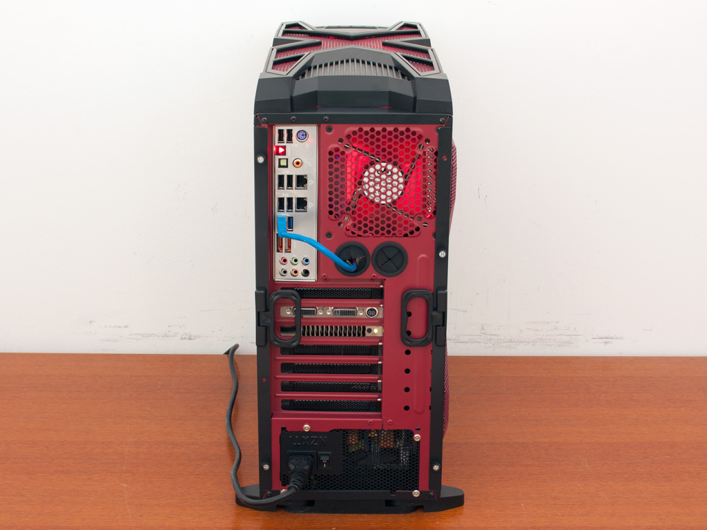

Review: http://www.techpowerup.com/reviews/Aerocool/Strike-X_Advance/1.html
Un detalle, es que tendrás que comprar un adaptador como este si no quieres que vaya conectado así.

Sobre la torre, miraria a ver otras que te gusten, es bastante plasticosa, yo también la estuve mirando.
