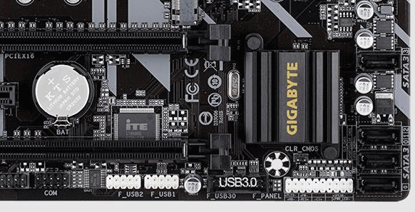

Las placas Gigabyte, por lo menos antes, solían tener 2 bios.
No se si ese es tu caso pero en la serigrafia de la placa lo debe reflejar poniendo dual bios.
Lo que no te sabría decir es como se activa la 2 bios, pero quita la pila desconecta la fuente, desconecta todo lo de la placa memorias Ram, discos SSD y HDD, cualquier cosa que pueda almacenar corriente y deja la placa solo con el procesador y disipador, quita la pila puenteas los 2 polos de la pila, todo esto sin corriente ni nada conectado, yo compraría otra pila por si estuviera baja de voltaje, y le montas todo de nuevo.
Pero mira el manual de la placa que suelen explicar como hacer un back-up si tuviera 2 bios.

Si, mi modelo de placa base solo tiene una BIOS y ya probé a quitarle la pila de la placa sin tener nada conectado a la corriente y nada...
Pues si tu crees que lo has hecho bien, lo único que las puede recuperar es el reseteo de bios, y tu dices que lo has hecho bien.
Pues o flashearla o comprar una nueva.

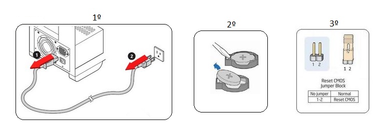

Reseteando los valores del BIOS para dejarlos de fábrica deberían deshacerse los cambios efectuados.
• Desconectando el cable de la fuente a la red eléctrica.
• Quitando la pila durante 2 min.
• Puenteando los pines de Clear_CMOS entre 5 y 10 segundos.
Transcurridos dichos tiempos, quita el puente, vuelve a colocar la pila, y conecta el cable de corriente.
Eso ya lo he hecho varias veces pero no funciona porque la versión ya se ha quedado guardada en la memoria de la placa base, entonces ya al estar grabada no puede acceder a ninguna BIOS anterior porque no hay, ahora está la version corrupta. Habría que hacer un downgrade pero en la situación que tengo con la placa no es posible.
Ya sé que el resetear los valores del BIOS no afecta a la versión instalada.
Me refería a los cambios que habias hecho del Secure Boot y el TPM.
Porque en realidad ántes de actualizar el BIOS siempre hay que dejar los valores de fábrica, y luego actualizar.
