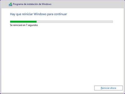

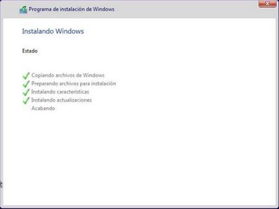

¿Como se implementa la imagen en el HDD?
-Si utilizas una carcasa externa USB para el HDD, puedes usar WinToUSB para implementar la imagen.
-O si pones el HDD interno, instalas el sistema sólo hasta el primer reinicio,
apaga el equipo y luego sacas el HDD y lo pones al portátil para que termine la instalación.

Puedes implementar la imagen del sistema, y una vez termine, volver a poner el HDD al portátil.
Me explico:
• O bien utilizando una carcasa externa USB de 2,5”
• O también conectando el disco duro internamente en un ordenador de sobremesa, u otro portátil.
MUY IMPORTANTE: Primero debes desconectar todos los HDD y SSD que tengas en el equipo,
para dejar sólo conectado el HDD del portátil.

sólo y exclusivamente teniendo sólo el HDD del portátil conectado
elimnas todas y cada una de las particiones dejando el disco limpio del todo,
le das a "Siguiente" para que la instalación automáticamente te pueda crear las particiones necesarias.
PD: ¿Has mirado con el CrystalDisInfo si el HDD está en buen estado de salud???
