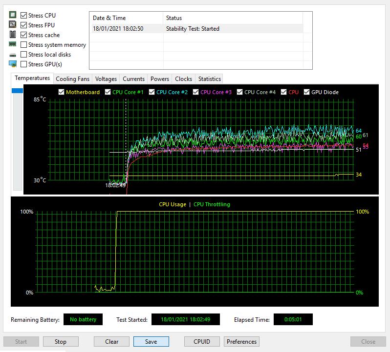

Cuando cambio un disipador guardo capturas del Aida por si las moscas, viejuno i5 con ligero OC...
Haciendo el bruto con el OC hasta 100º y trotting 🤦‍♂️
test-aida ni idea de como va esta historia :ROFLMAO:, muchas gacias!
Edito, perdón que no habia visto la captura, te hace hasta trotting, la raya roja abajo, seguramente te baje frecuencia al procesador para que no se dispare la temp, pero aún así te llega a los 100ºC
Sí que tienes un problema, revisa esa refrigeración o cambiala. Te deberia mantrener a raya sin pasar de 70-80 creo yo, que quizá hasta es un poco alto ya 80ºC
Y veo algo raro en el gráfico, le has debido dar al 'start' sin tener seleccionado Stress CPU, lo curioso es que se ve trotting incluso antes de que se vea subir la temp. Igual mejor si repites, selecciona los 3 primeros, espera un rato antes de darle al Start para que se vea a qúe temp está la CPU y luego le das hasta que llegue a esos 100ºC, no le tengas mucho tiempo ahí.
lo hago y vuelvo a editar
No sé porqué te sale tan desfasado el uso de CPU al 100% en amarillo, y luego las temps arriba suben cuando ya está la CPU sin uso ¿?. Cacharrea en las preferencias ahí, yo tengo Preferences-General-Update frecuency -Sensor graphs en 1 Sg, creo que es por eso que se te desfasa tanto. Te saldrá mas grande el grafico, más estirado, similar a los que puse a la mañana.

Noo, creo que es lo que tu dices no esta dimensionado de la misma forma, coincide la subida de temperaturas, cuando le doy a iniciar el test, aunque en las graficas parezca que sucede despues, estan dimensionadas diferente las temps y el uso de cpu, pero coinciden cuando inicio el test, inmediatamente se produce la subida de temp y cuando lo paro, disminuye, podemos asumir un problema obvio de refri?
Me plateraría seriamente otra refrigeración urgente, antes de que sufra mas la cpu, tenerla mucho tiempo a 95 grados no es nada bueno.
