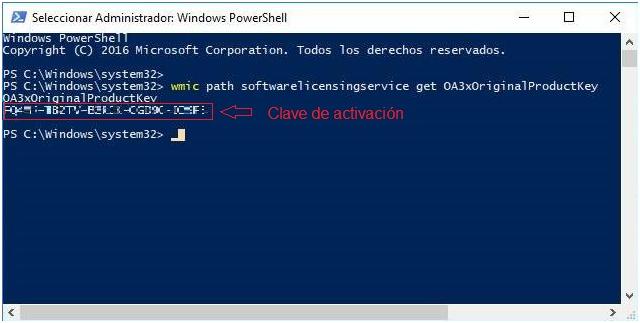

Para saber si tiene la clave incrustada en UEFI utiliza el siguiente comando abriendo Windows PowerShell (Administrador)
wmic path softwarelicensingservice get OA3xOriginalProductKey
Copia la licencia de 25 dígitos e intenta de volver a activar Win10.
