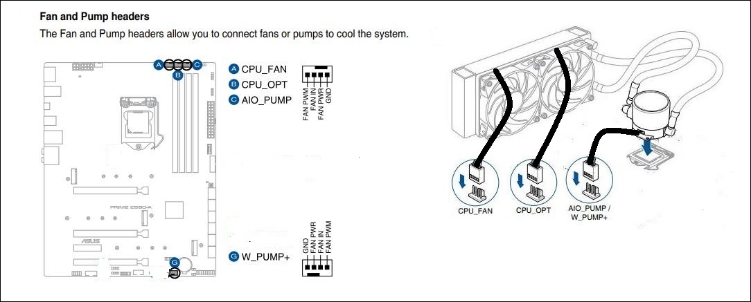

Sí, me aseguré varias veces, lo único es que no puedo probar con el CPU_OPT porque mi placa base (se me olvidó decir que es el modelo Z590-P específicamente) no tiene CPU_OPT. La refrigeración líquida de corsair solo tiene un conector y lo tengo conectado al CPU_FAN
En teoría la bomba debería de tener un cable para conectarlo en el AIO_PUMP
Y los ventiladores otro cable en el CPU_FAN
Exacto, en teoría, pero las elite capellix llevan 1 cable que sale de los ventiladores en sí que va al CPU_FAN (comprobado porque si lo pongo en el AIO_PUMP me sale el error en la BIOS) y otro cable que va al "Commander core" donde además van otros cables (los cables RGB de los ventiladores). Y de ahí va con USB a la placa base, luego os pongo fotos y vídeo para que veáis a lo que me refiero
