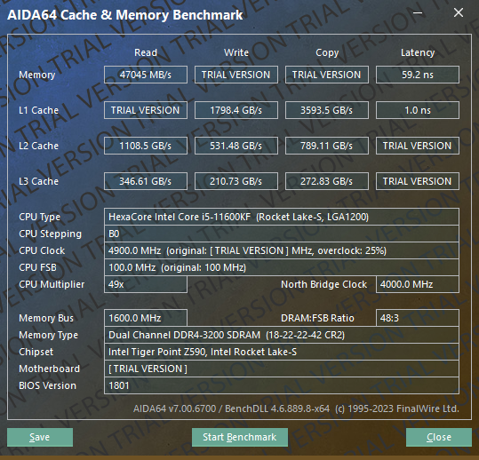

Muchas gracias por el aporte Magnarks, tiempo atrás tube Aida64 y no recuerdo porque lo borré. Ahora lo instalo y veo sus resultados si se asemejan a los tuyos o si tengo q buscar online una RAM 3600Mhz a CL14 xD
Controlo poco de informática pero veo que mi memoria es 8.7 ns más lenta en latencia, además de lo que creo más serio es que mi memoria es casi 10.000MB/s más lenta que la tuya... xD
Quizás sea buena opción el cambiar la RAM, no? También veo que mi PC parece no reconocer mi RAM; Memory Type... a 3600 sino a 3200 como se ve abajo... :'(

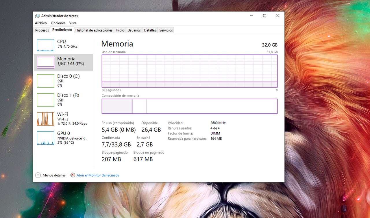

Acabo de realizar unas capturas.
La 1º de anoche
Esta 2º de ahora
