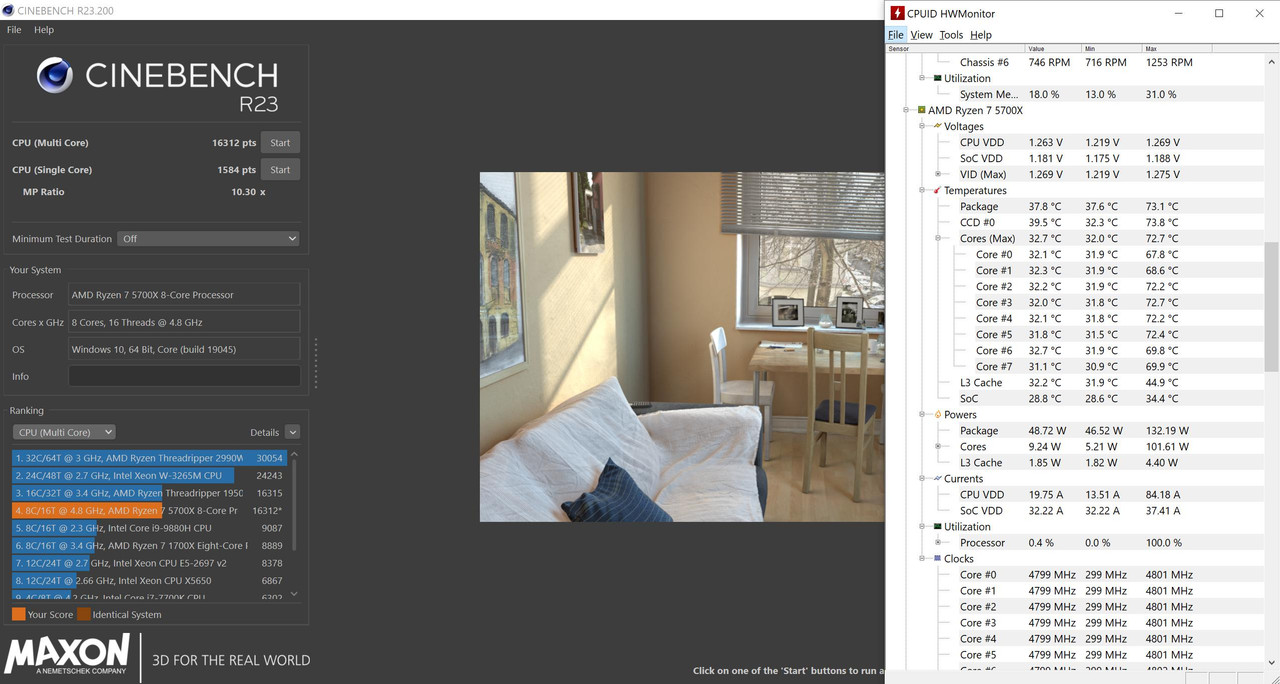

En mi opinión no merece la pena subirlo, más que nada como curiosidad, (y lo he arrancado a 5Ghz!! a ver qué pasa...). Lo de la frecuencia fija en mi MB como que no, el Ryzenmaster lo desmiente, en todo caso frecuencia máxima. Dicho esto, lo que sí merece la pena es el undervolt, bajar todo lo que puedas pasando los test que consideres, se nota en las temps, en mi caso 1.144V stock a 4,6Ghz y 1.270V subiendo un poco a 4,8Ghz jugando al cinebench y otros sin crasheos, con un thermalright peerless assasin 120 SE, manteniendo el tipo bastante bien:

Lleva así meses sin ningún reset ni cuelgue, enredé un poco con Ryzenmaster, OCCT y demás, cuelgues hubo por debajo, tampoco soy un experto ni necesito achicharrar el micro 24h, y del HWMonitor tampoco sé si nos podemos fiar al 100%, o incluso puede que suba más la tensión con el OCCT ya que está en Auto con un offset negativo (de otros no guardé capturas). Quizá el que nos está 'engañando' un poco es el Asssin 120SE que lo refrigera de coña, y para el cinebench fué ¿suficiente con 1.144V?, fijaros en las rpm de los ventiladores, que apenas los subió a 1100 rpm y el del Assasin seguro es de 1550
