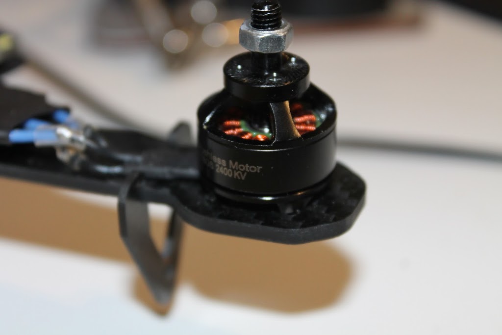

1.2.1. soldar ESC y motores.
Para empezar vamos a explicar como funciona esto, los motores brushless son motores sin escobillas lo cual evita rozamiento pero claro las escobillas son las que se encargaban de conmutar el motor para que girara, aqui entra en juego el ESC, el ESC es una placa que toma de la controladora una señal PWM (pulsos que varian en ancho por asi decirlo) la traduce a una velocidad y despues con los tres cables se conecta al motor y hace las conmutaciones (que antes hacían las escobillas) .
Para hacer que un motor gire en sentido contrario, simplemente teneis que cruzar 2 de los 3 cables que conectan el ESC al motor:
Como necesitamos 2 motores que giran en sentido horario y dos que giran en sentido contrahorario , soldaremos dos cruzado y dos directos.
Deberian quedar asi:
Cruzado:
Recto:
Depende de cada ESC y de cada motor que cruzado sea contra horario o sea horario o que recto sea horario o contra horario.
Con los ESC y los motores de la lista de la compra, Cruzado=contrahorario y Recto= horario.
Para soldarlos recomiendo ver los vídeos como lo hace para saber como colocar el tubo termoretractil como aplicar estaño.
En el caso de que no sean los motores que os puse arriba para comprobarlo es fácil, cogeis el receptor de la radio y conectáis al canal 3 el conector triple del esc (los tres cables finos, tener en cuenta que el amarillo o blanco es señal para saber en que posición conectarlo) a continuación los cables negro y rojo gordos del esc a la bateria (rojo con rojo y negro con negro) esto encenderá el motor, entonces subís el acelerador en la radio (joystick izquierdo hacia arriba y hacia abajo) y el motor se moverá en la dirección que tiene.

Les ponemos el cabezal adaptador que viene con el motor (son cuatro tornillos) y lo atornillamos a la pata (otros 4 tornillos)
Y ahora vamos a colocar las patas, es facil, con la pdb y uno de los chasis del frame hacemos un sándwich con las patas por medio y ponemos los tornillos largos con tuercas(yo solo puse dos por pata pero se pueden poner los 4).
Hay que seguir un orden para colocar las patas y tiene que quedar pa que los motores giren en su correcto sentido.(en el caso de haber comprado los motores y los esc que os puse seguir la imagen de abajo los letreros que ponen cruzado y recto).
Debería quedar así:
A continuación podéis quitar los pilares que el propio sándwich no dejara que los tornillos se vallan.

Añadidos complementos y soldar motores y ESC

Las soldaduras las dejas al aire libre? no es mejor un poco de cinta negra o algo para evitar cualquier posible contacto con los que están al lado?
En mi opinión lo mejor es laca de uñas, dos capas y asi queda protegido
En el caso de unión de dos cables, canutos termo retráctiles
Muy interesante, voy a seguir este tema
