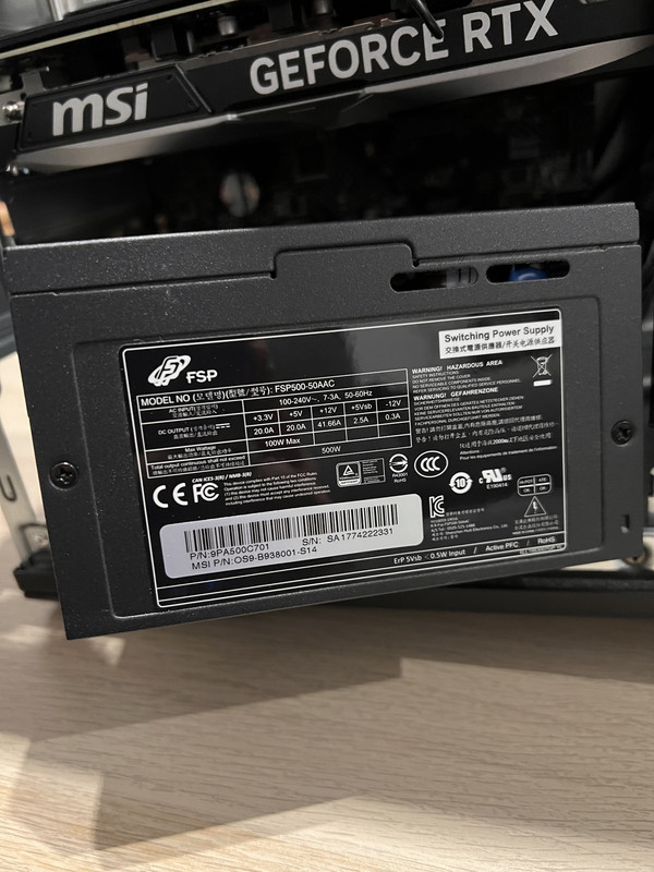

Y además es bronze, no gold, vamos que huele a timo.Buenas noches, en el manual de mi ordenador pone que tiene una PSU de 750W con certificación 80 plus gold, pero yo estoy viendo esto, ¿es de 500W, cierto? O estoy loco?![]()
Es que las fuentes de ordenador no son sólo de 12v, suele estar bastante claro en la etiqueta, como es el caso. Si le pides 50W en 5V y 30W en los 3,3V, en los 12v no deberías pedirle más de 430W, 500W total, amén del consumo en las otras 2 lineas, que podríamos dejarlo en despreciable.¿Manual? ¿Puedes dar mas detalles sobre eso?
Los nombrecitos de las fuentes siempre han sido un poco timo. Yo tenía una de 350W que en la línea de 12v era de 10A, o sea, 120W reales, XD. Sumaban todo lo que les daba la gana para llegar a esos 350W
FSP es un buen fabricante, no hace esas cosas. Ahí pone FSP500. Creo que al instalártela se han equivocado (no quiero ser mal pensado, XD). Reclama.
Si lo hace, dar 750W en total, lo veo bien indicado, nos guste o no, sería una fuente capaz de dar 750W, aunque cosa rara creo, en fuentes de PC. Si no está claro en la etiqueta, pues mejor a otra cosa que lo mismo es marca Nisupu y es lo primero que debimos ver. Esta fuente por ejemplo no es de 600W, y si pensamos sólo en los 12v tampoco veo el ideal de los 500W según se indica, ya que siempre habrá algo de consumo a restar por lo entregado en el resto de raíles. Si lo que nos interesa es la potencia en los 12v, pues a fijarse bien en ellos.Sí, por supuesto, eso en todas. Pero una cosa es dar 500 W en 12 V y anunciarla como fuente de 500 W, y otra dar 500 W y anunciarla como de 750 W, haciendo el viejo truco de sumar todas las potencias.

El link de MSI que has puesto es de otro modelo, es el 13TC-649ES y el que has puesto de PCC es el 13NUE-688EUVoy a dar el contexto a ver si pueden ayudarme, jajaja, lo siento por la chapa y muchas gracias por la ayuda, aquí voy,
Mi novia me regaló este pc: https://www.pccomponentes.com/msi-mag-infinite-s3-13nue-688eu-intel-core-i7-13700f-16gb-1tb-ssd-rtx-4070
el ordenador va super bien, le actualicé la RAM por 32GB y mucho mejor, pero he notado que cuando paso el botón que trae la PSU (adjunto foto) empieza a hacer un ruidillo raro (SIN ENCENDER EL PC, aclaro que esto es apenas darle al botoncito de la PSU), a raíz de ese ruidillo me dio por mirar detalladamente la fuente y ahí fue cuando vi que ponía "500W", pero viendo el manual en la página oficial de MSI (que es la empresa que supongo yo que ensambla el ordenador completo, ya que creo que PcComponentes lo que hace es comprarle a MSI y revender, no estoy seguro) vi que en el apartado de la fuente de alimentación pone: 750W, 80PLUS GOLD, ATX, POWER SUPPLY, adjunto enlace de la descripción del ordenador, es el modelo MAG Infinite S3 13NUE-688EU (de hecho es el único que te da opción de compra), aquí tienen el PDF con las características y descripción: PDF DE MSI.
En fin, no sé si me he explicado bien, aunque en la página de pcComponentes en la descripción pone que la fuente es de 500W GOLD, yo creo que eso no llega ni a cobre, jaja, aparte, me inquieta que en la página de MSI ponga que la fuente es 750W, 80PLUS GOLD, ATX, POWER SUPPLY, pero que yo tenga esa de 500 AUNQUE en PcComponentes hayan puesto que era de 500W..
Les he escrito un correo explicando lo del ruido y exigiendo una explicación del porqué si en MSI pone que fuente es GOLD DE 750W, en mi ordenador tengo una de 500W y encima, como dijo el comentario de Goublin, es una bronze. Me han contestado que van a pasar nota al departamento correspondiente para revisar el caso y poder dar solución lo antes posible al caso. Que apenas tengan respuesta que me dirán algo.

A ver qué respuesta me dan... Y sí, apenas le doy al botón de la fuente (sin encender aún el ordenador) se escucha un ruidillo como de electricidad.Habría que ver, pero si es un ruido 'eléctrico', primera sospechosa la NTC que probablemente tendrá la fuente al principio en su entrada de los 220v, si no tienes el cable medio suelto![]()
No, si te fijas, a la derecha de la pantalla, hay una flecha apuntando hacia la derecha, cuando le clicas a la flecha, se van viendo el resto de ordenadores, cuando llegues al 13NUE-688EU, verás que en el apartado de fuente pone una de 750W, 80 plus Gold.El link de MSI que has puesto es de otro modelo, es el 13TC-649ES y el que has puesto de PCC es el 13NUE-688EU
Tienes razón, no lo había visto, pero aún así el PN es diferente, el de PCC es el 9S6-B93841-688 y el de MSI es el 9S6-B938411-831, igual ahí está el tema con la diferencia de potencia de la fuente.No, si te fijas, a la derecha de la pantalla, hay una flecha apuntando hacia la derecha, cuando le clicas a la flecha, se van viendo el resto de ordenadores, cuando llegues al 13NUE-688EU, verás que en el apartado de fuente pone una de 750W, 80 plus Gold.
Hola Chispas. ¿cómo puedo saber si los cables que tengo por casa sirven para probar con la PSU y no cargarme el ordenador?, tengo cables de ps4, ps5, cables de monitores antiguos, de tv's antiguas, y cosas así, también tengo una torre vieja que creo que el cable de psu de esa torre coincide con la de este ordenador, pero claro, que le entre no significa que sea seguro, o sí?Mira bien el cable, cambia por otro si puedes, asegúrate de que esté bien metido en la fuente, aveces es una tontería tan simple.
Antiguamente sumaban todo. Actualmente (desde hace muchos años) lo que da en la línea de 12v es lo que le ponen de nombre a la fuente.Es que las fuentes de ordenador no son sólo de 12v, suele estar bastante claro en la etiqueta, como es el caso. Si le pides 50W en 5V y 30W en los 3,3V, en los 12v no deberías pedirle más de 430W, 500W total, amén del consumo en las otras 2 lineas, que podríamos dejarlo en despreciable.
