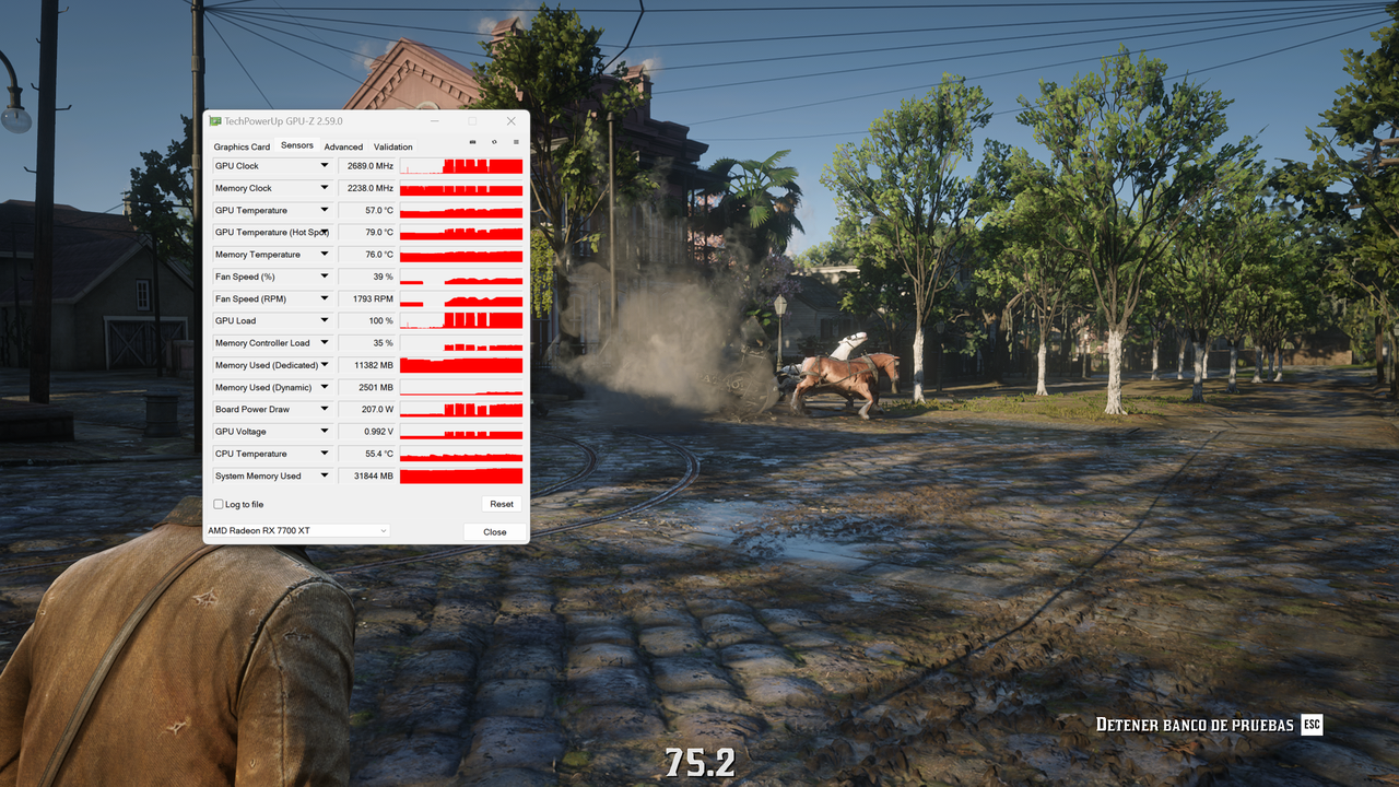

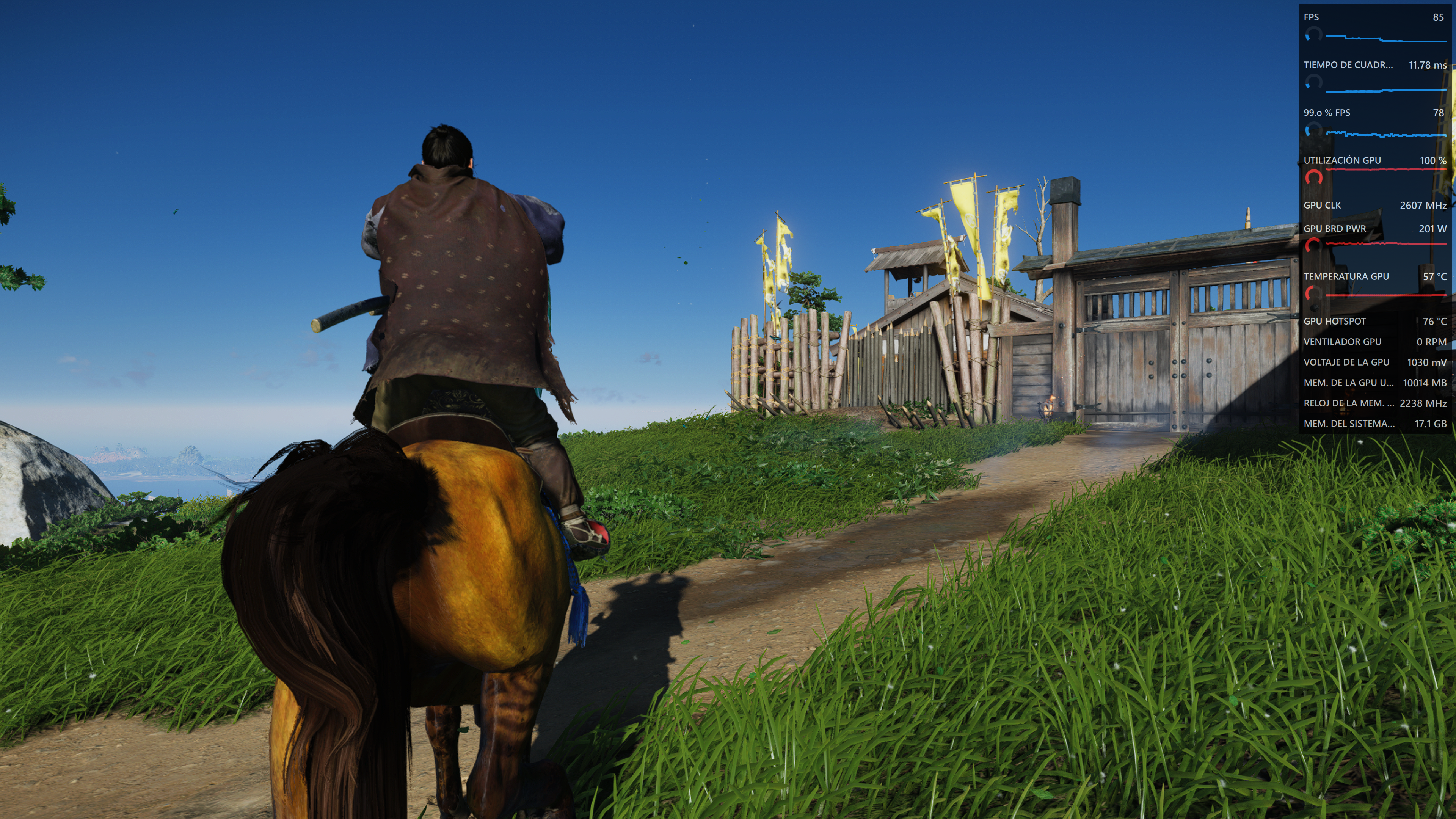

Eso es lo que consume jugando a 1440 todo en ultra 200/210 W y en mi caso el 5700X unos 65 W de media
Sola la veo sobrepasar los 245 W que declara AMD pasándola por la tostadora, o sea el FurMark, ningún juego le va a pedir eso y mucho menos de forma continuada, según AMD pide una fuente de 700 W, pero será para curarse en salud ante fuente chusteras además de que dice que es con 7950X, que eso sí una de 650 W o incluso de 600 puede llegar siempre sea una fuente de calidad
Las calculadoras se basan en los consumos máximos declarados de cada componente y luego te meten otros 100 W de clavo para que no te quedes corto, ni a propósito consigues tú poner todo al máximo de consumo.
Con tu fuente en particular no creo que tengas problema, dentro de la gama media es de las buenas.
Luego si eres de los míos que con 60 fps somos felices puedes limitar a 60 y bajas otros cuantos W

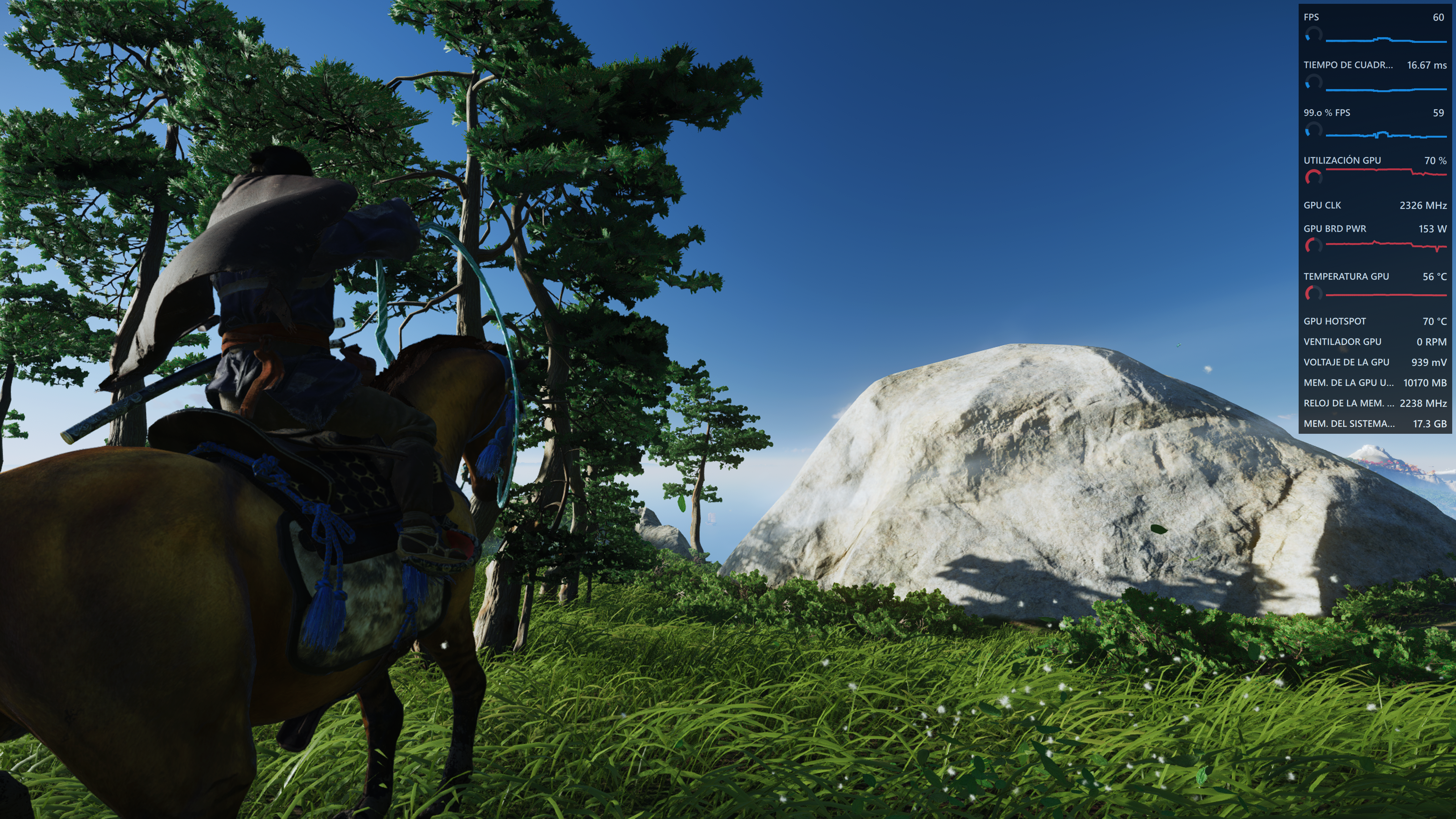

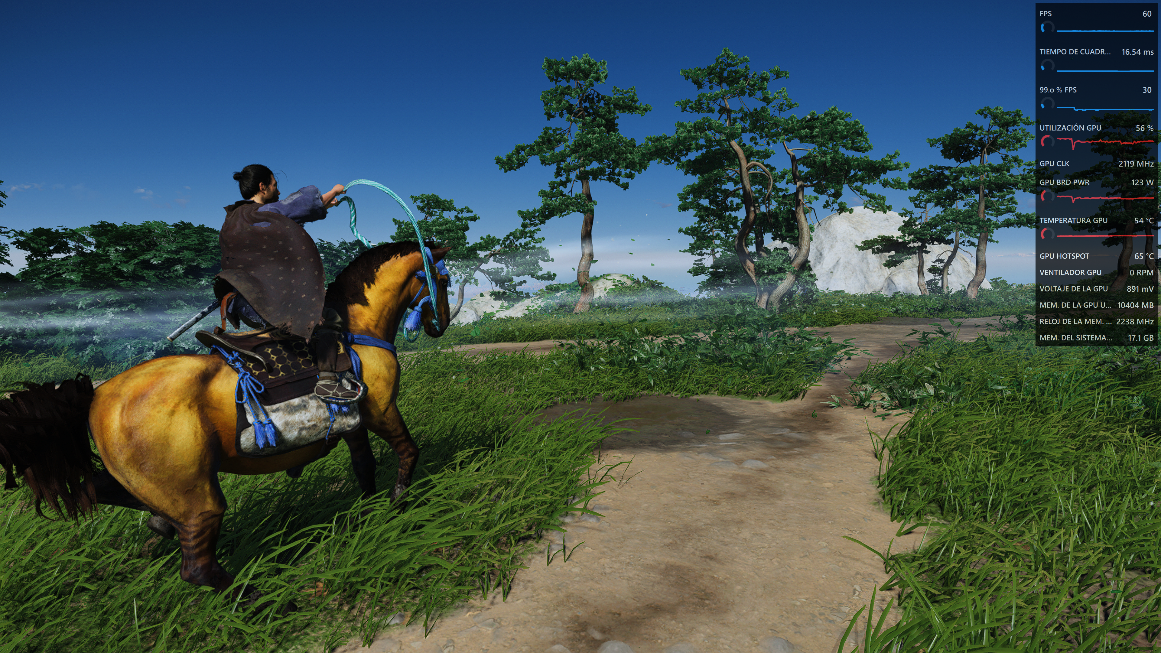

Que quieres que consuma menos todavía y te gustan la mierdas modernas, bajas a 30 fps y activas el AFMF y FSR3 que en el shushi vienen de serie y los vuelves a doblar, la payasá es chica, pero mírala ahí con sus 123 W to fresquita, los ventiladores tocándose los cojinetes, los tengo advertidos de que al mínimo ruido se van a la calle

Prácticamente, no hay que hacerla nada, lo único bajar un poquito el voltaje que además de bajar un pelín el consumo aumentas algo de rendimiento y ajustar la curva de ventiladores que ya depende del ensamble, en mi caso con la Gaming OC la tengo bajada de 1.150 v a 1.080 y los ventiladores los tengo sobre el 50% con un 60% máximo de rpm, todo esto lo puedes hacer desde el panel de control de AMD con un par de clics, si te hace falta cuando la tengas me citas en este mismo post y te echo una mano.
Con los de las 8 GB vs 12 no vas muy desencaminado, yo juego a los mismos pelijuegos que tú y siempre suele andar sobre los 10 u 11 GB de VRAM, a 1440 con todo en alto menos RT y sin ninguna ayuda en los más exigentes no suelo bajar de los 70 fps rondando los 80 o 90 muchas veces por lo que diría que tengo 1440 para un par de años mínimo, aunque siempre vendrá algún juego a joder la marrana, cuando llegue el caso fácil que también FSR3 y AFMF ya estará implementado en la mayoría de los juegos nuevos si no sale antes FSR4 o cualquier otra cosa.
Mi TV me limita a los 60 HZ en 1440 y en este tipo de juegos no afecta mucho limitar a 60 fps, en mi caso además gracias a las pedrás que recibí de pequeño y a las collejas de mi madre que las limitaba a 60 fps perdí la capacidad de diferenciar mucho más, todo ventajas, me ahorro una pasta en gráficas y la estimación de jugar a 1440 con esta la subo a 3 años o más.
