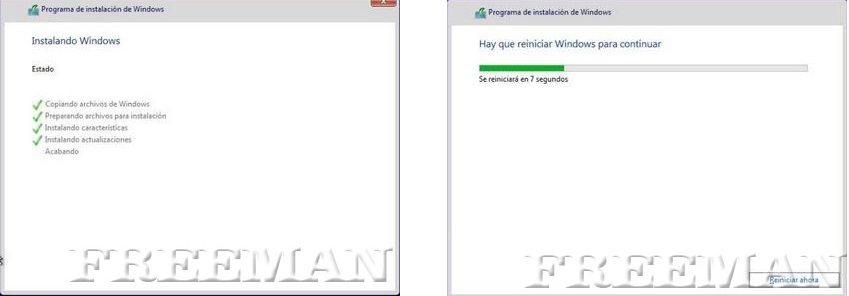

Durante la primera etapa de la instalación (después de haber copiado, preparado archivos, instalado características y actualizaciones) es decir, después del primer reinicio,
ya puedes apagar el equipo y quitar la unidad de instalación (DVD, o USB) para que NO continúe con la configuración al volver a reiniciar.

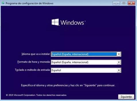

A lo que me refiero es hacer una instalación en limpio (desde cero), y no hacer una instalación sobre otra existente.
Para ello NO te hace falta ningún PIN, tienes que preparar una unidad de instalación USB o DVD para arrancar cuando inicie el equipo e instalar el SO.
¿Qué Sistema Operativo y Edición quieres instalar???
