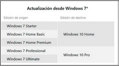

Debes tener en cuenta la edición y arquitectura que tienes de Win7 para que te sirva de equivalencia para Win10.

Si NO tienes Win10 instalado prueba a poner la licencia de Win7 directamente, pero como ya te dije,
debes mirar la edición para que le pongas la equivalente.
