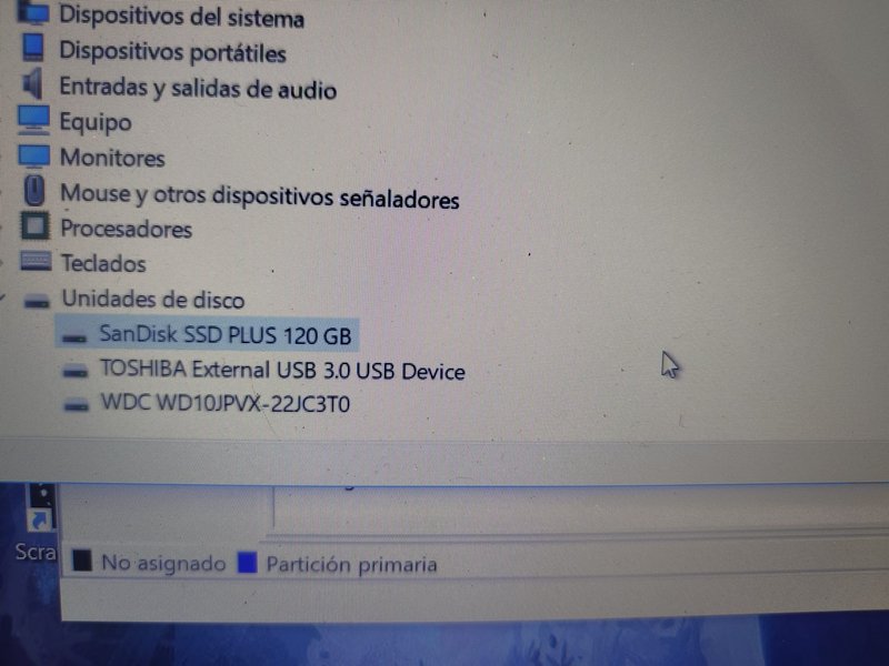

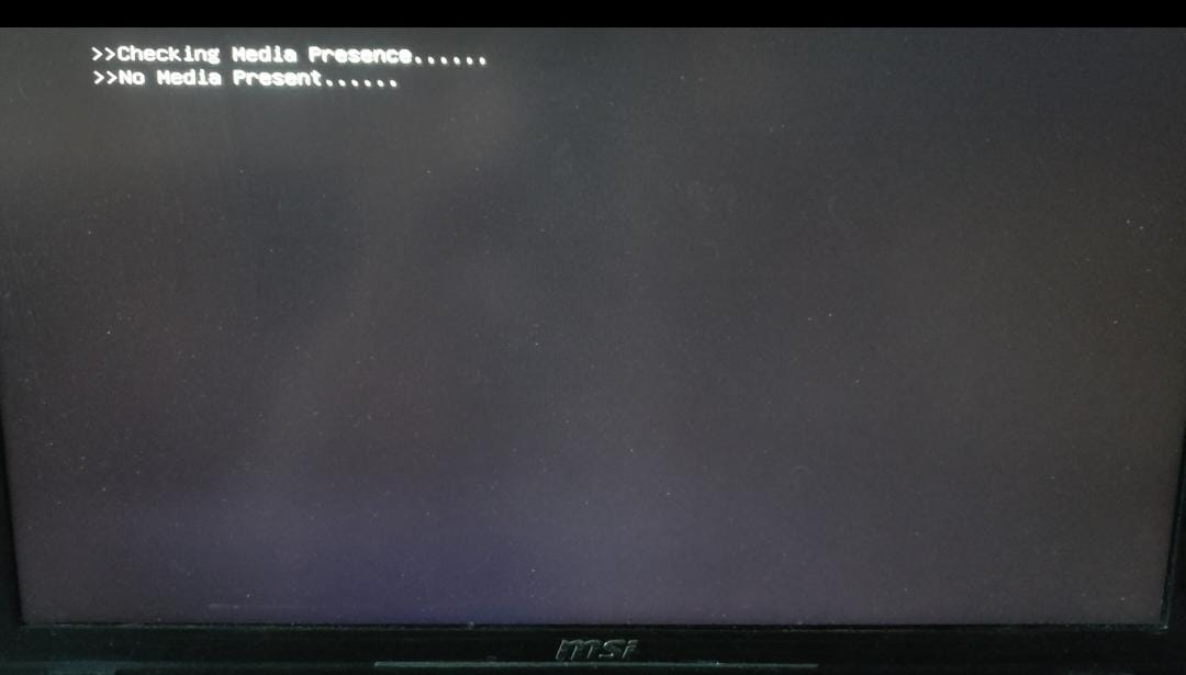

Bueno pues hoy mismo, otro portátil viejo que tengo en casa, es un MSI cx61 2pc ( con ampliación a 16Gb de ram).
Al parecer mi pareja anoche lo había actualizado ( o eso cree) y hoy al encenderlo vi cómo la pantalla flasheaba tenuemente alrededor de veces y se apagó. No le di importancia porque estaba sin enchufar ala corriente y el pobre ya no aguanta nada sin ella. El caso es que el problema es literalmente el mismo, el SSD de sandisk 120Gb donde tengo instalado windows, volvió a desaparecer. El mensaje que ponía es : >>Checking media presence.... >>No media present.....
Efectivamente también me lo reconoce en la BIos.

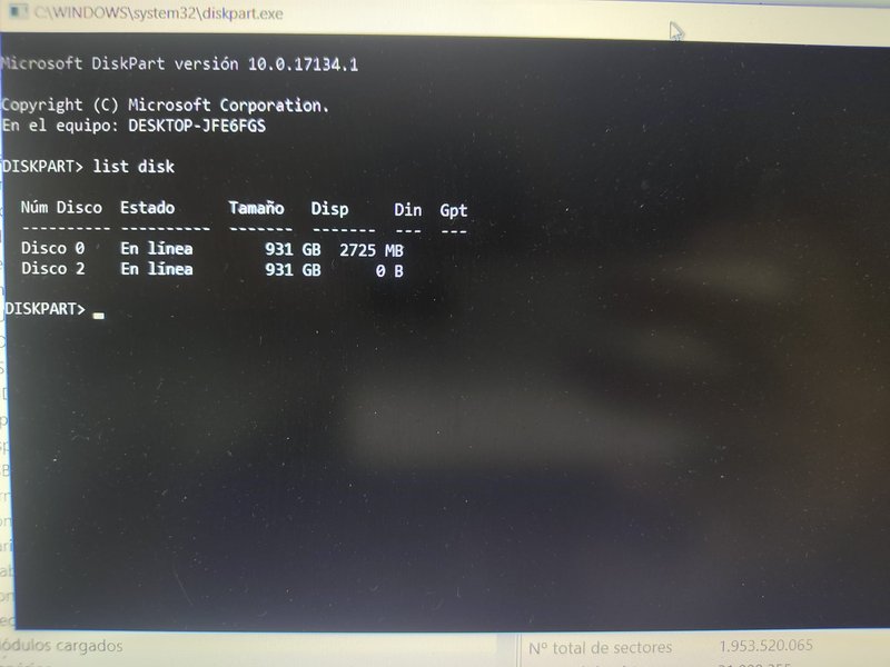

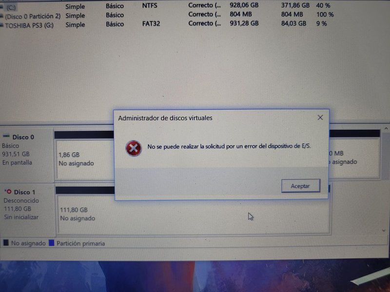

Entré a windows desde el HDD, y en él fui al administrador de discos, y ahí estaba, Disco 1 "descoonocido" Sin inicializar, y su volumen "no asignado". El problema es que no me dejaba crear ningún volumen. Intento actualizar el controlador con esperanza pero tampoco. Cada vez que intentaba cambiarle algo me salía un pop-up " No se puede realizar la solicitud por un error del dispositivo E/S.
Actualmente ya no sé qué mas hacer, el pc reconoce el disco pero windows no lo quiere ver ni en pintura. Intento revertir actualizaciones y no hay manera.
Mirando en internet, hay gente que empieza a tener estos problemas debido a actualizaciones de windows también, así que no sé la verdad.
El disco 2 en el Diskpart es uno extraíble

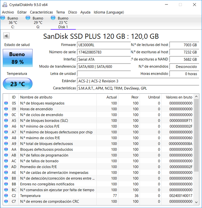

A ver, en windows no me da más fallos pero me saltan errores desde inicio a windows, por ejemplo:
Le pude instalar el cristaldisk porque al principio me daba error, y me salió el cabrón en la lista
Gracias por la info!
Si, a mi me pasaba lo mismo el crystal disk lo detecta y como a ti tampoco me ponía el número de encendidos ni las horas, pero como digo no pude crearle una partición.
No se que narices pasaría para dejar el SSD inservible.
Incluso probé a quitarle el modo solo lectura por si se había en ese modo y nada.
A ver si alguien sabe que a podido pasar y nos ilumina.
