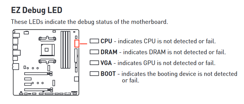

Al igual que ponerle un speaker a esa placa base teniendo Debug Led, no tiene ni conector nativo para el speaker, hay que enchufarlo a una de las conexiones JFP2 (algo de lo que me acabo de enterar leyendo el FAQ)
