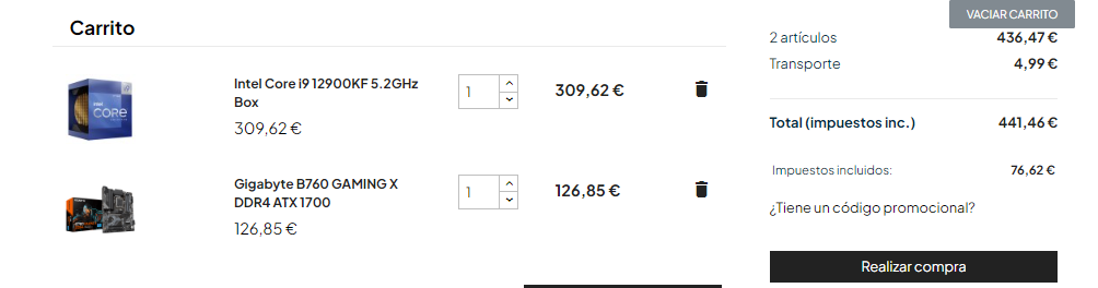

Y como opción en Intel y más económica, pues un 12700KF + placa B760 > https://www.coolmod.com/mi-lista/260820241531535263/

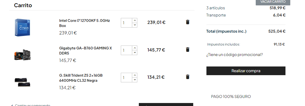

luego podrías irte también a algo asi, 12700kf con placa ddr5 y memoria ddr5 a 6400mhz

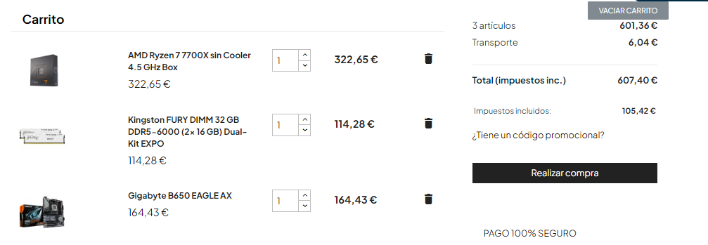

y por el otro lado irte a am5 que es una plataforma mas actual con mayor posibilidad de mejora a futuro. Con el 7700x que también ya es un micro potente.
