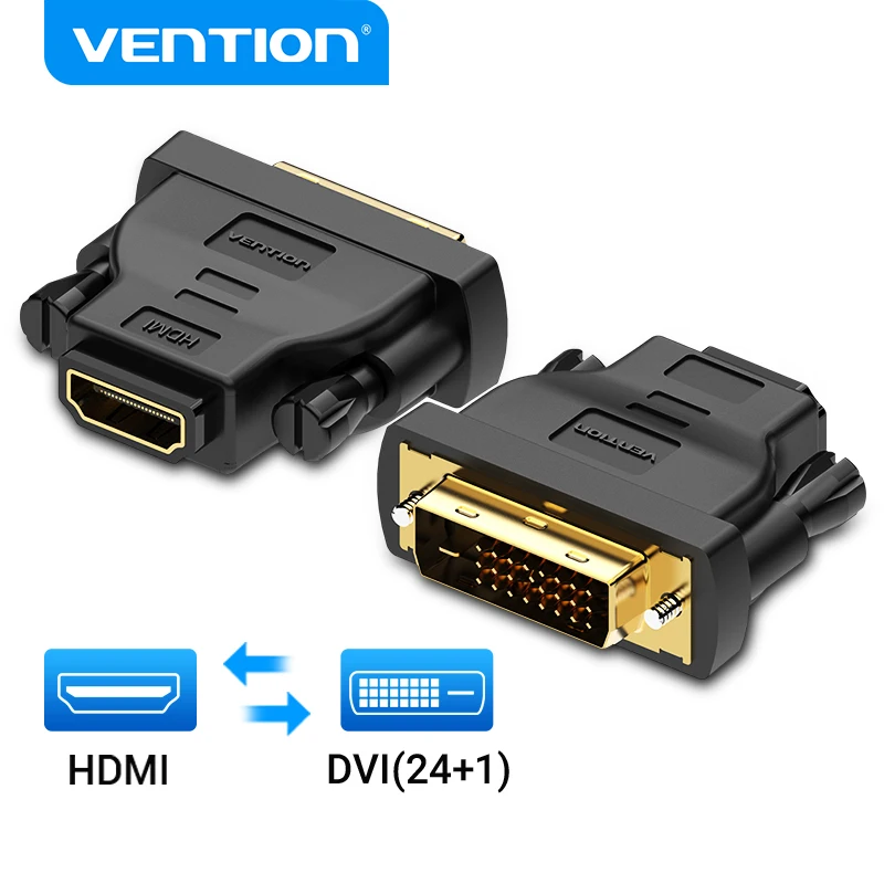

Si tu equipo tiene salida DVI y el TV sólo tiene HDMI puedes ponerle un → cable HDMI a DVI.
O también puedes ponerle algún adaptador como estos:
Así podrías ver el BIOS en la TV.
