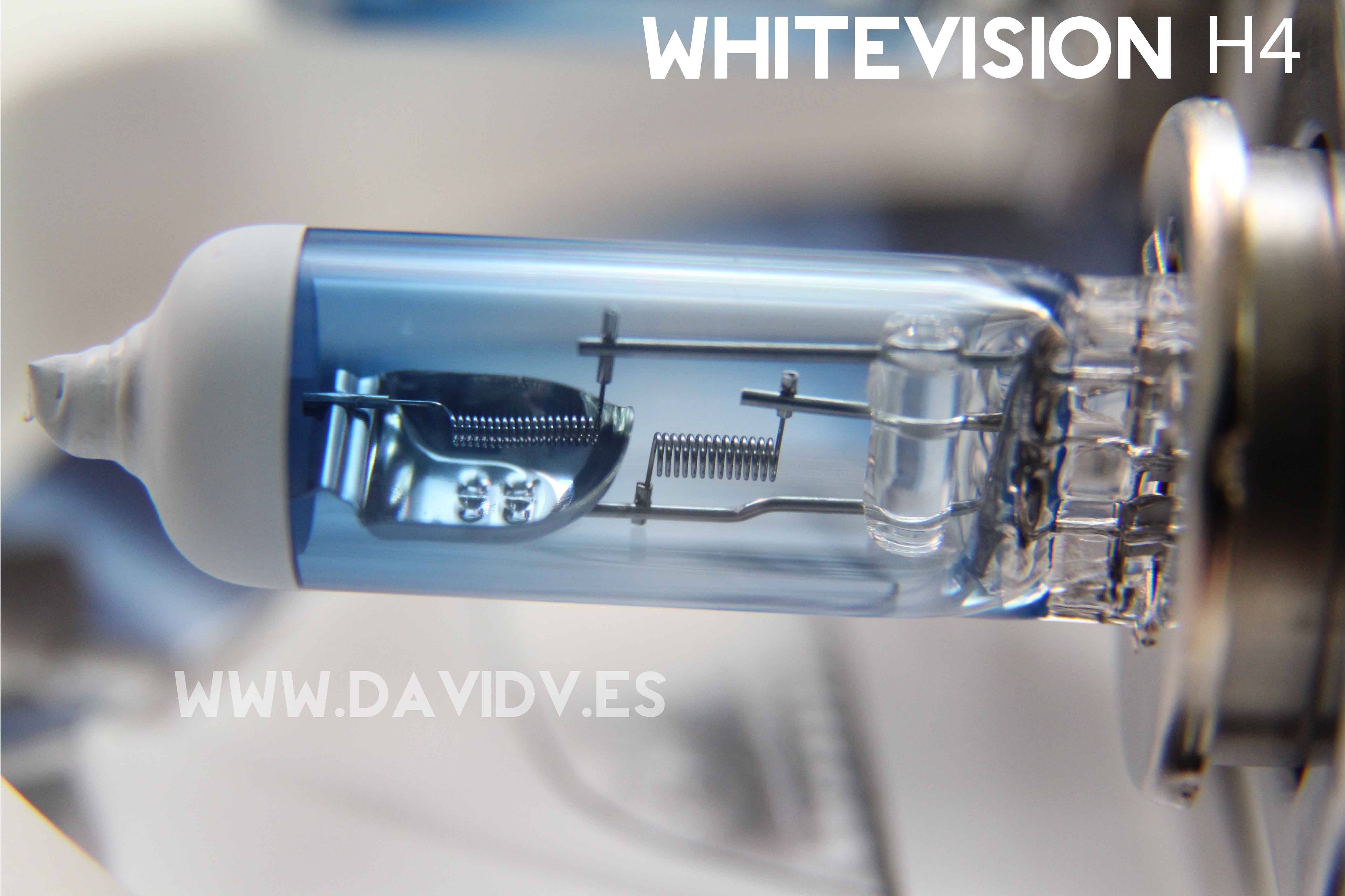

Me he decidido a hacer un pequeño análisis de unas bombillas nuevas que he comprado hace poco, dado que leo muchas preguntas en Internet sobre ellas y nadie aporta información. Se trata de las Philips WhiteVision H4, tienen 4300K y nos las venden como efecto xenón, es decir, blanco-azulado.

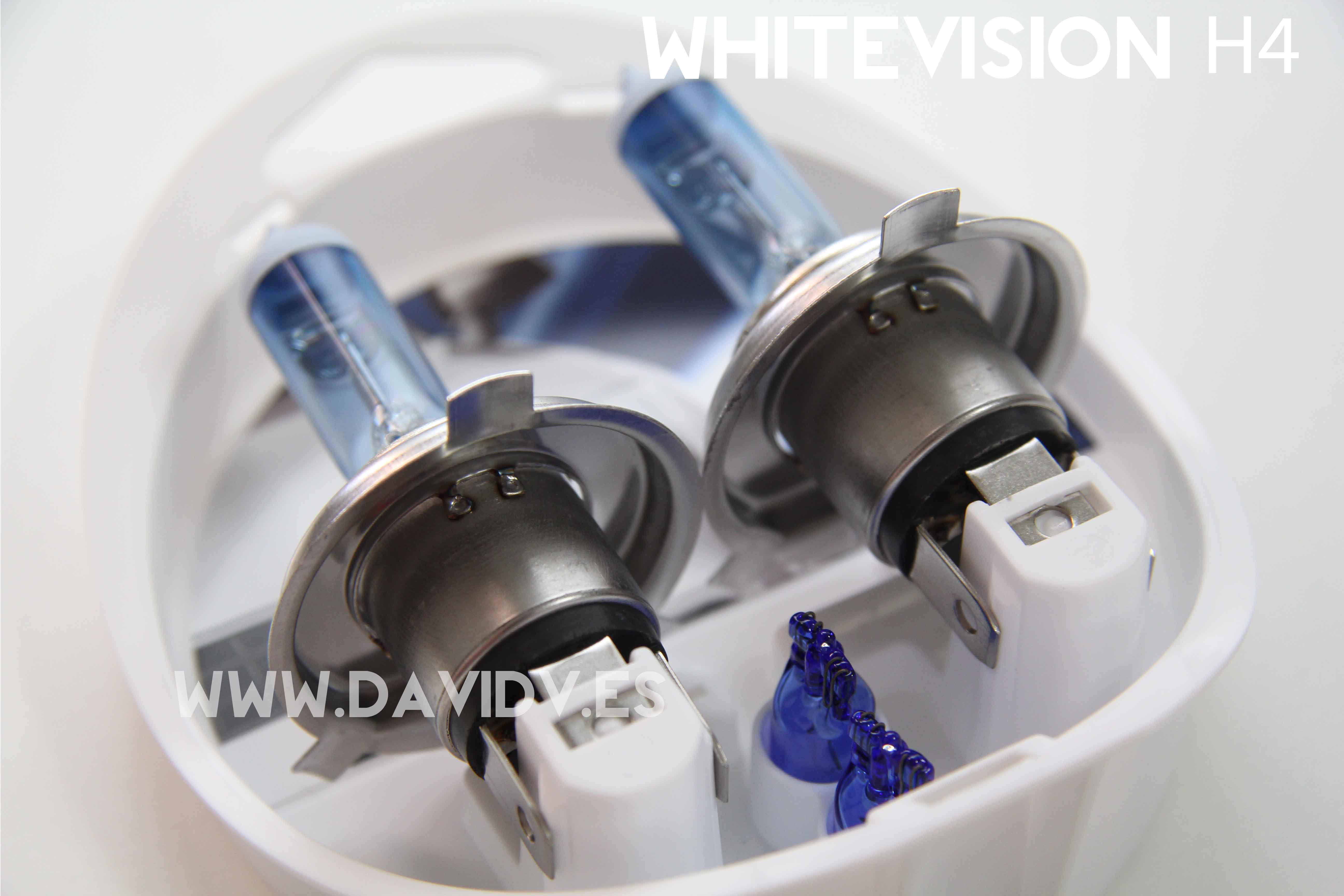

En este caso compré un KIT H4 para un FIAT Punto (es decir, únicamente necesito dos H4 + dos W5W de posición). Precio: 18,95€ las 4 bombillas en Amazon: http://www.amazon.es/Philips-12342WHVSM-bombilla-para-coche/dp/B00MZQUGLK/ref=sr_1_1?ie=UTF8&qid=1434540126&sr=8-1&keywords=philips+whitevision+H4

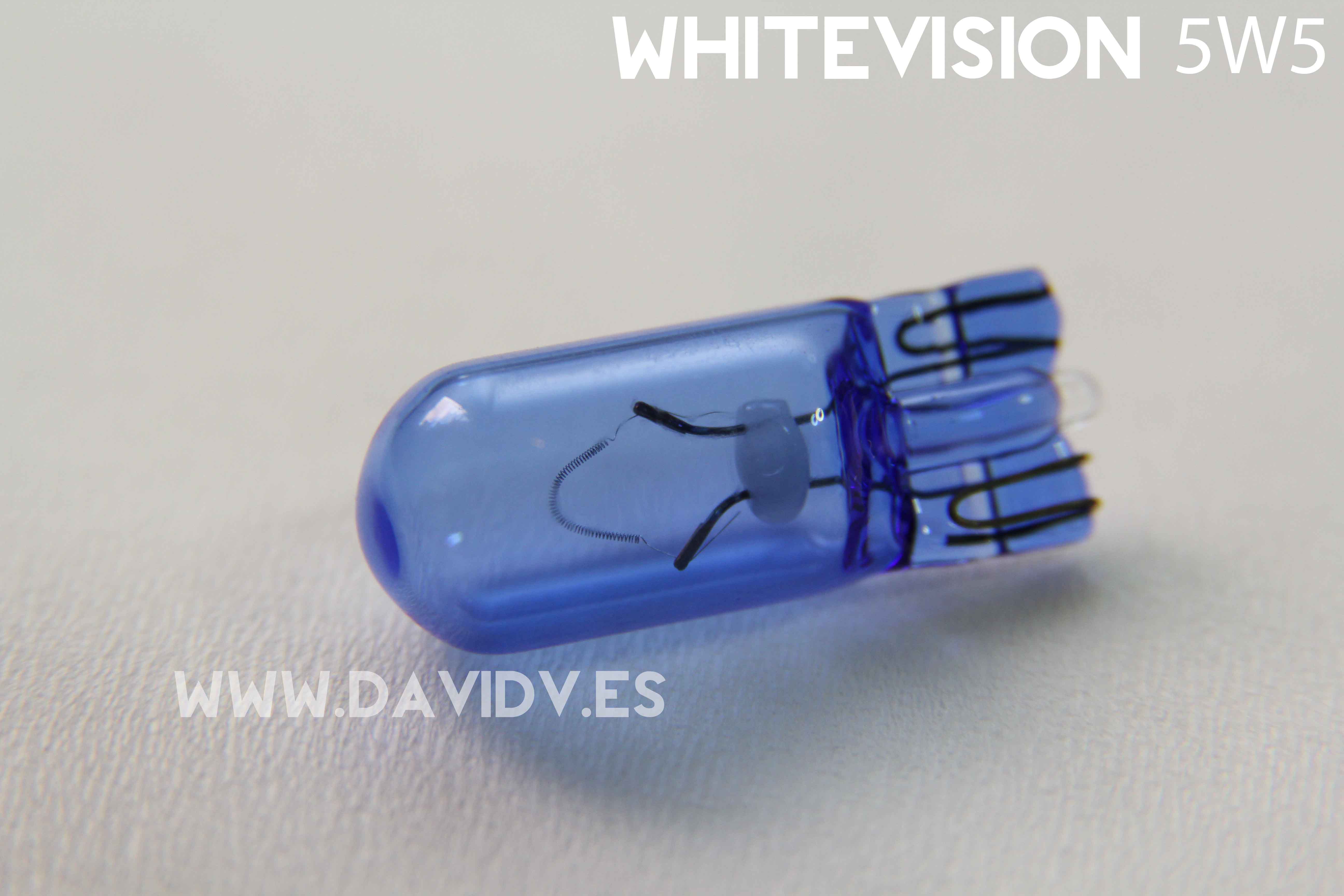

Viene todo muy bien empaquetado y bien presentado. Las H4 tienen en la puta plástico blanco y el cristal está tintado de azul. Las W5W son totalmente azules, pero ojo, engañan mucho. El cristal es totalmente azul pero la luz que dan son completamente amarillas, no se aproxima en nada al blanco; pero al ser azul, tiñe toda la óptica, por lo que queda muy bien.

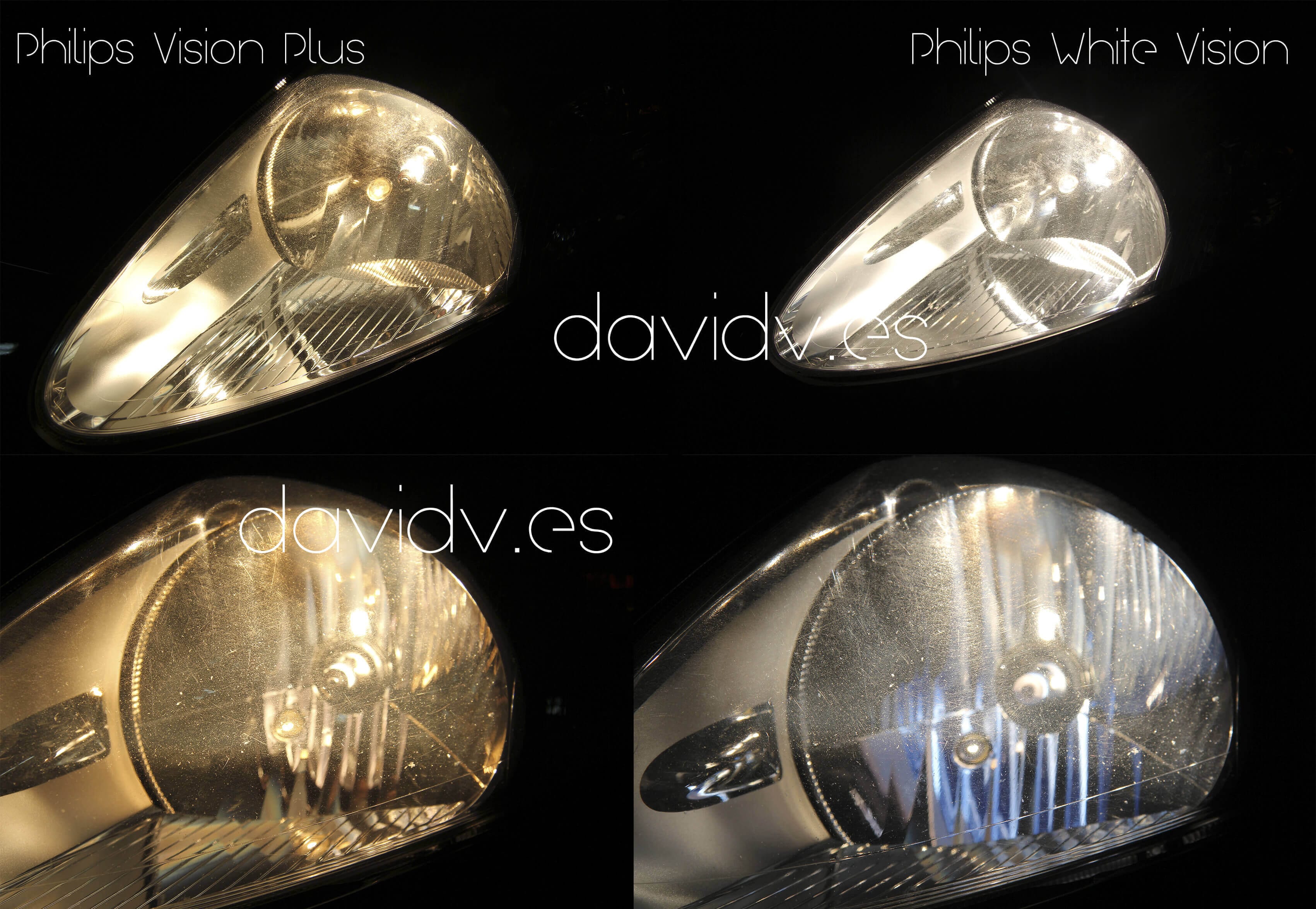

Las que me venían con el FIAT eran unas Philips Vision Plus (sólo cuestan 1€ menos), que son de 3250K, al compararlas con las Philips WhiteVision que son de 4300K, hay una diferencia muy notoria, como podéis ver en la siguiente imagen.

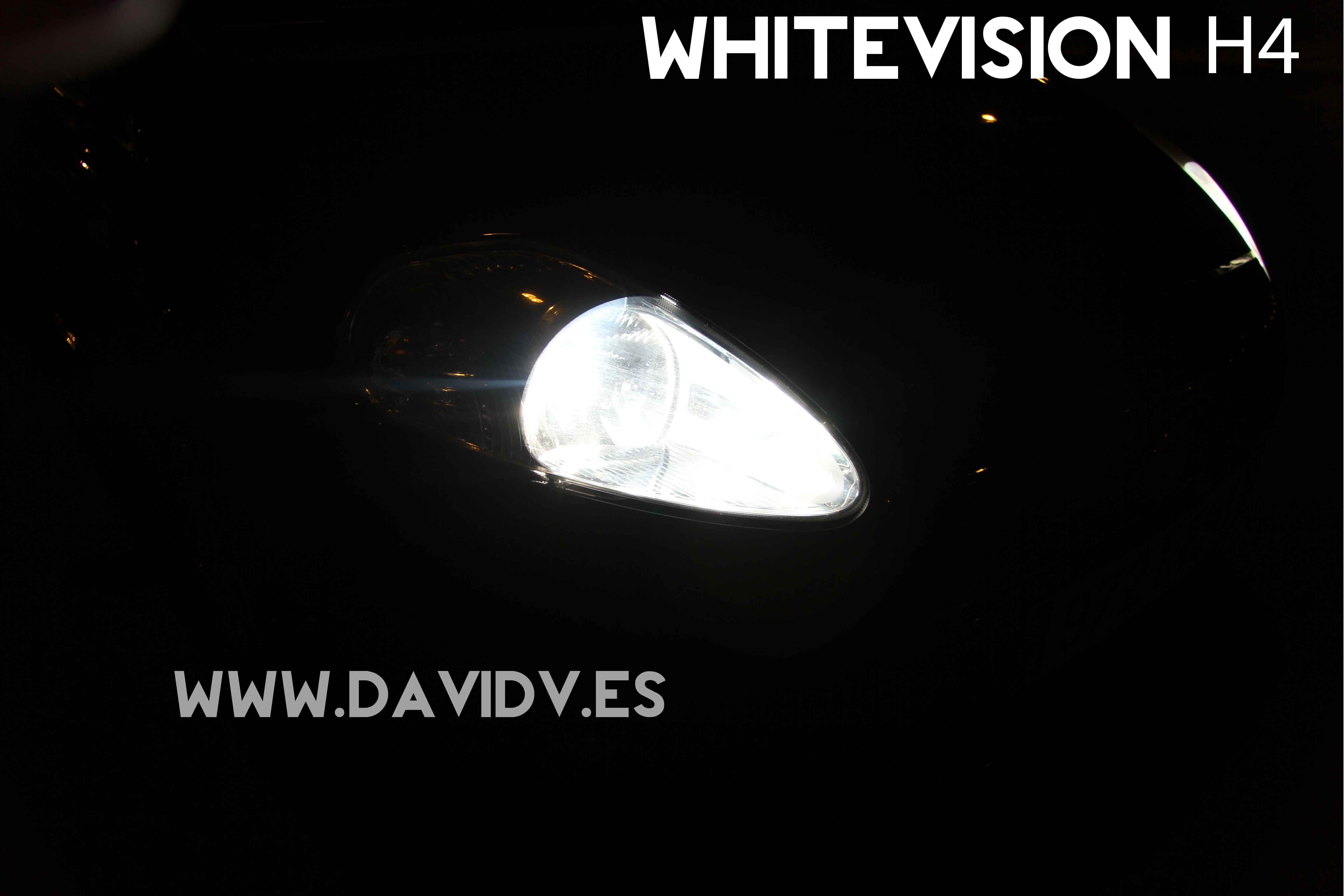

Si miras el coche desde lejos, se ve completamente blanco con un toque azul bastante guapo por la W5W que es totalmente azul y que la halógena está un poco tintada.

¡Se ven blancas! Se aproximan mucho mucho al blanco "puro", son mucho más blancas que cualquier otra que he probado. En carretera son una gozada, pues además de tener ese tono blanco tan guapo, tienen buen alcance, al menos muchísimo mejor que las Vision Plus.
