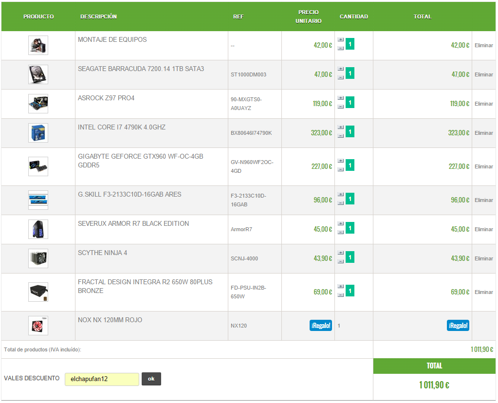

Hombre, un i7 es más indicado que un i5 para infografía. La gráfica GTX960 que te he puesto se desenvuelve bien en las 1080p con configuraciones altas según el juego y sin abusar de los filtros, pero tampoco es una GTX970 que es la reina en este sabor. Pero para que vaya jugando hasta que empiece en serio con la animación 3D yo creo que es suficiente y es menos desembolso si piensas cambiar luego a una Quadro por exigencias de los programas a utilizar.
En Skylake sería el Intel Core i7- 6700K 4GHz y en Haswell el Intel Core i7 4790K 4.0GHz.
Sobre la memoria. Te he metido 2x8GB en ambos casos. En Haswell podrías subir otros 2x8GB y tendrías la nada despreciable cantidad de 32GB, que es el límite de este zócalo, ocupando los cuatro bancos.
Skylake admite 64GB DDR4, con lo que para llegar a tenerlos bien ocupados tendríamos que empezar con 1x16GB (sin dual cannel) e ir añadiendo módulos hasta conseguir los 4x16GB que llenarían los cuatro bancos. Lo ideal sería ir en módulos pares para utilizar la tecnología dual cannel que incrementa el rendimiento, pero reconozco que estas memorias no son baratas. Yo te he metido 2x8GB DDR4 con lo que cuando metas otros 2x8GB tendrás 32GB ocupando los 4 bancos. Se desperdician otros 32GB DDR4 pero no creo que en un ordenador enfocado al estudio se vayan a realizar proyectos que requieran 64GB. De hecho, yo trabajo con estaciones de trabajo con Xeon y Quadro y "solo" 32GB de ram.
A ver si entran más compañeros con sus aportes y opiniones y enriquecen el tema.
Aquí estoy,a ver...
Según cuentas Larra,tu hijo primero va a estudiar pre-impresión(Imagino que un uso intensivo de photoshop/illustrator) en cuyo apartado apenas usará gráfica ni cpu, pienso que con equipos básicos i3 que tienen la mayoría de universidades y centros de estudios sirven de sobra para tal ámbito
En cambio si nos movemos al ámbito de animación ahí si que cambia y mucho. La animación a no ser que sea para videojuegos, usa casi únicamente el poder de la cpu,quedando la grafica en un segundo plano sin apenas uso,vamos;puedes animar a la misma calidad y fluidez con un i5 + gtx 980 ti que con un i5+gtx 750
Ahora bien,si va a jugar principalmente,sigue siendo necesario poner una buena grafica y si en un futuro le pones una grafica profesional le fastidiaras el tema de jugar,podrá seguir jugando pero con notablemente peores
Respecto al i7,sino vas a hacer overclock,la mejor opción es el 4790k,así te ahorras dinero en placa(skylake son caras),en ram(ddr4 apenas mejora y es mas cara) y un poco en procesador. El 4790k es ligeramente mas rapido porque viene con oc de serie,en cambio si skylake sube tanto como cuentan los rumores,este será más rapido si lo overclockeas
Si de verdad quiere dedicarse a animar,invertiría antes en procesador(i7) y bajaría la gráfica un eslabón,además de esto último que es un componente que se actualiza con nuevas versiones cada año
El uso de memoria ram en animación no es tannnn elevado como parece que crees por el tema de los 64gb,dependerá de si tu hijo anima los personajes y objetos haciendolos por su cuenta(pudiendo optimizarlos el mismo y tal) o si usa los de otras personas y estos son con muchos detalles,poligonos,etc y ahi ya la ram se dispara.
Si hace infografica y pre-impresión a 1080p,16gb son más que suficientes,32 para ir sobrado...64 usaría si se dedicase a la film industry,vamos al mundo del cine y vfx

Nembol te falto la grabadora y tarjeta de red :)

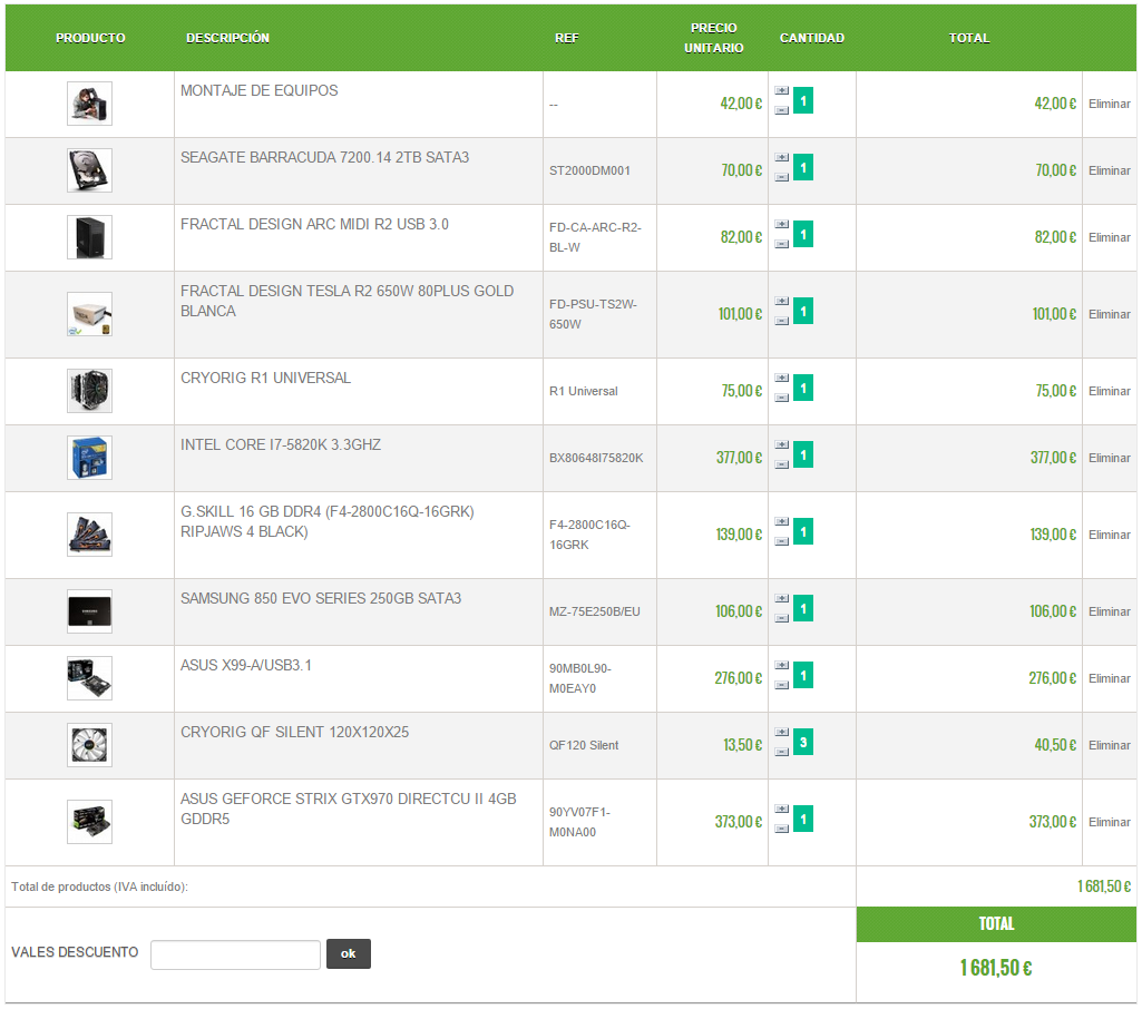

En caso de ampliarlo, para esos usos me iría al socket 2011-3 con un i7 5820K.
Como puedes ver, una configuración más durable aumenta considerablemente el precio:
