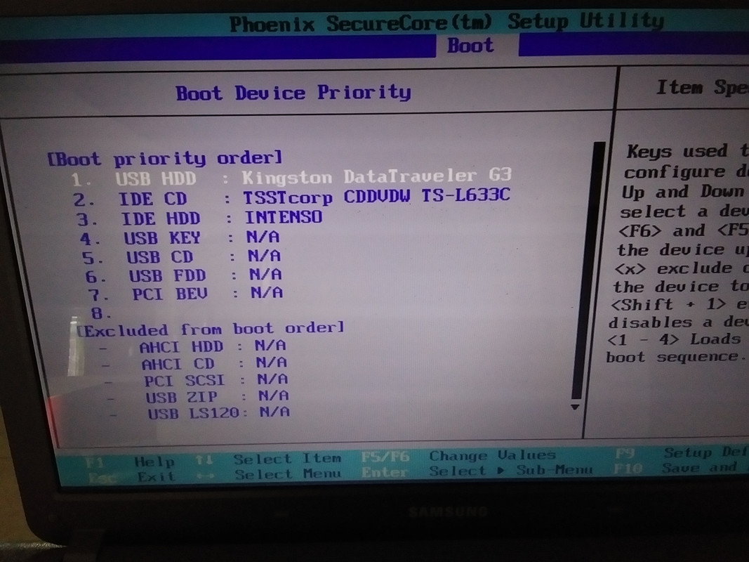

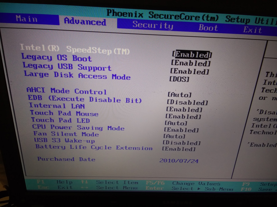

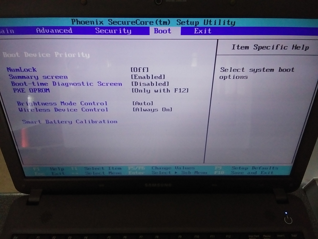

Manda foto de los otros menús, para ver las opciones al completo
Voy con ello. Este son las opciones de la pantalla de opciones avanzadas: https://i.postimg.cc/vmt2xTqp/20230515-235015-1.jpg

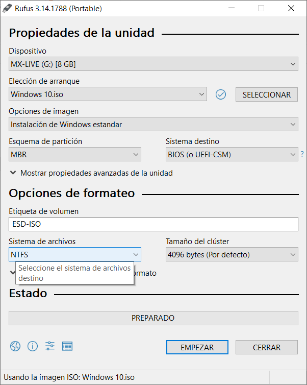

Lo primero es saber cómo has generado el pendrive, porque es muy probable que lo hayas creado para arrancar en UEFI y no seria el caso para ese portátil.
Cierto, eso podría ser el problema. Los pendrives los hice con Rufus en su momento.
