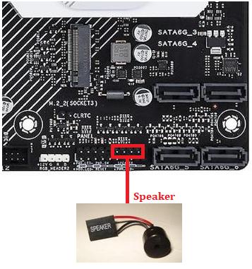

Hola @OteizaPerezoso.
De acuerdo con la muy buena explicación que te ha dado el compañero @tasadarf,
simplemente añadir que (si fuera posible) le conectes un "Speaker" a la placa base
a ver si emite algún tipo de pitidos: con RAM puesta, y sin ningún módulo de RAM.
A veces, depende del tipo de pitidos que emita la placa base son importantes
para encontrar el posible fallo.
En la siguiente imagen te muestra el lugar correcto para conectarlo.

Como dice freeman el speaker puede darnos muchas pistas. Como estoy acostumbrado a gente que no lo tiene ni se me pasó por la cabeza
Siempre he preferido el Speaker que es mas fiable que los Q-Code de algunas placas.
Si, los leds , display etc se suelen volver "locos" cuando hay un error hasta llegar a despistar.
Mientras que si el speaker si te pita con que no tienes gráfica aunque este puesta hay una probabilidad muy alta q el error esté allí
