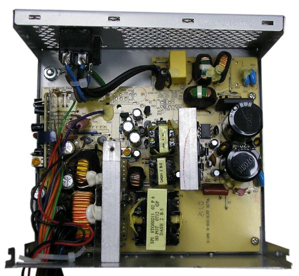

Esa FSP tiene muchos años y por las fotos del interior... bufff, la verdad es que va escasita en componentes internos...
Con esa fuente seguro que no puedes meter una grafica mejor.
Y esa NOX Urano tampoco creo que vaya a ser una opcion mucho mejor por su calidad interna y ademas tambien tiene sus añitos ya. Recomendaría comprar una fuente nueva y de calidad.
Aqui te dejo la guia de este foro por rangos de precio. Ahi encontraras la que mejor se adapte a tu presupuesto. Aunque recomendaría minimo algo de la categoría de 40-60€.
EDIT: En este post tienen unas cuantas fotos de la FSP por dentro.
