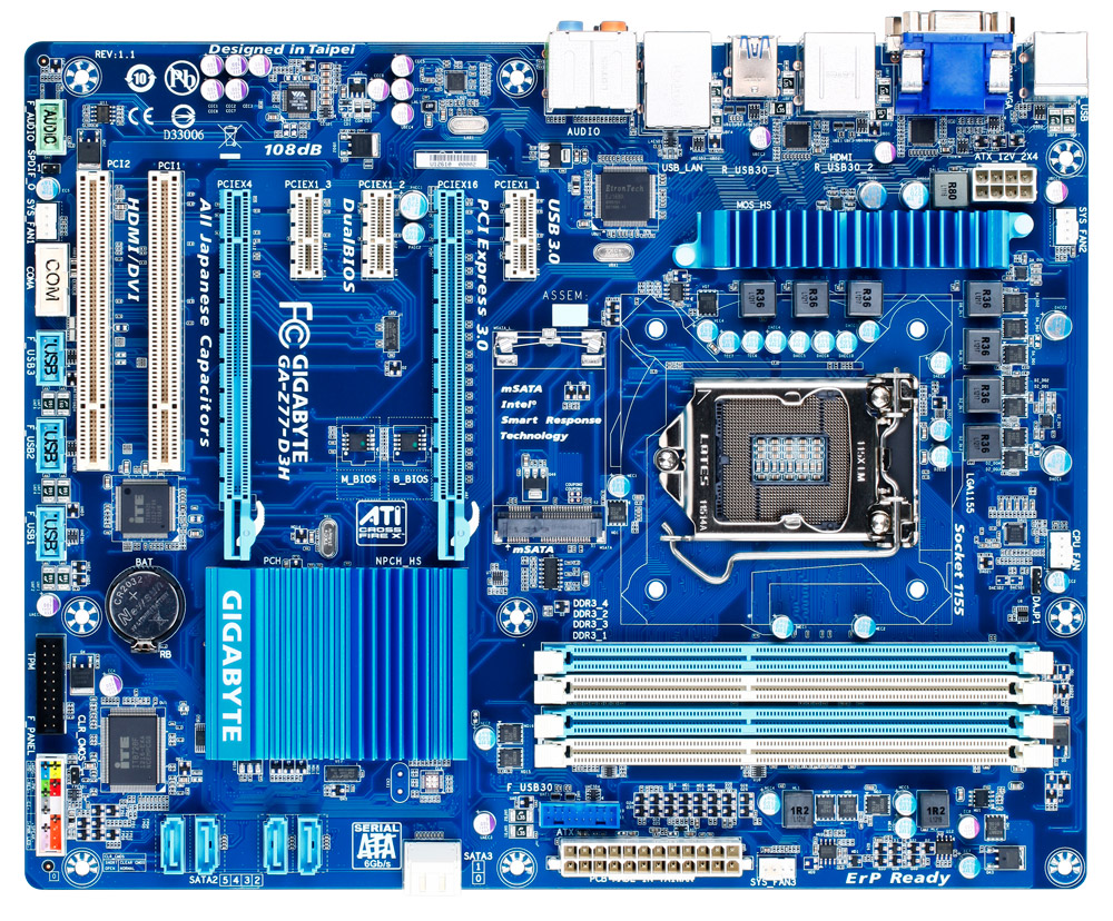

Mi placa base es es una gigabyte Z77-D3H http://www.pccomponentes.com/gigabyte_ga_z77_d3h.html

Edito donde tengo que montarla por que no tengo ni idea y no quiero meter la pata?
cualquier pciex1, son los pequeños, nada mas ver la tarjeta de sonido lo verás claro, saludos y disfrutala!!
Uffff el pciex1_3 y pciex1_2 lo tapa la grafica y el pciex1_1 con el disipador no entra, que mala suerte
Tendrás que comprar una extensión PCIE o usar una XonarDG. xD
Olvidalo, pon la tarjeta de sonido en el PCI-E 4x. Debería funcionar.
Correcto, funcionará igual pero perderás ese slot, ya te preocuparas en un futuro si lo necesitas :) a mi me ha cabido justito entre disipador y grafica
amauchas gracias por resolverme este problemilla xDD:sonrisa:
