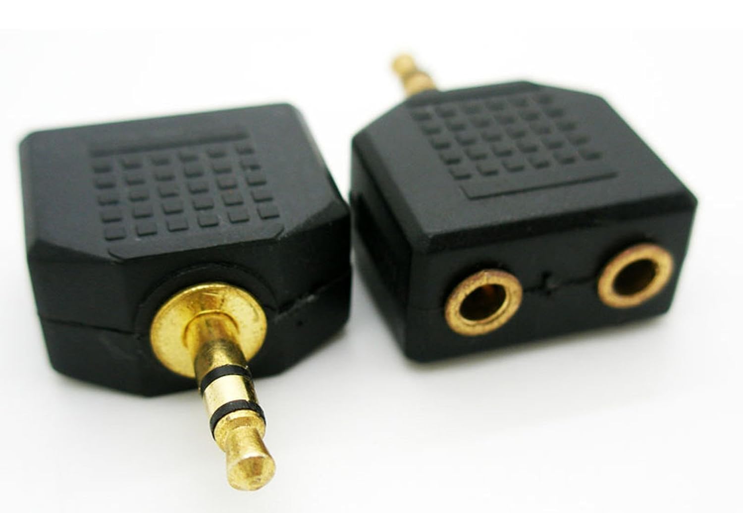

A continuación he clonado en el panel de control de nvidia la pantalla principal del monitor para usarla en la capturadora. Practicamente es hacer un splitter, más economico si cabe. Y es una solución bastante parecida a la que hice con el audio, donde conecte una toma doble a la salida de los auriculares y entonces ahi la conecte el jack de los auriculares y jack para conectar un cable a la entrada de la capturadora.

Lo que preguntas zanodin del sonido yo no lo noto. Yo no uso la salida de audio de la capturadora, de hecho esa salida daba ruidos y me resultaba muy molesto. Cuando conecto la capturadora y grabo, no escucho interferencia o subida de audio alguna. Yo uso esto en la salida de los auriculares de la soundblaster z. Ahi conecto los auriculares y un cable de audio que me sobraba de los Logitech Z506 a la capturadora.
