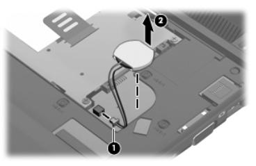

Es posible que la batería ya esté gastada, aunque cargue no guarda la carga el suficiente tiempo.
También, a tal efecto se descarga la pila interna la cual debes de sustituir.
Espero que si toca cambiar pila de la bios ese portatil la tenga mas "a mano" porque los que yo tengo y tenido habia que desmontar carcasa y en algunos hasta parte de la placa...
Una cabronada...😰😰😰
muchas gracias, abrí el portátil, y cambien la pila de botón pero al montar ahora no se quita el aviso dando (enter) ,volveré abrirlo por si he dejado algo suelto, ya tiene muchos años ,es un DELL INSPIRON 1501 pero me gustaba para algún trabajo
Buenas, hay bios donde para quitar los mensajes hay una casilla que pone "Clear Log" que borra los mensajes cuando ocurre un fallo o un error. Por poner un ejemplo, los Intel Nucs que son hardware de portátil ,después de arreglar cualquier problema, para que deje de mostrar el error , simplemente se marca la casilla y listo.
Después de poner la pila nueva debes de entrar en BIOS con F2 y actualizar fecha y hora.
Muchas gracias a todos por vuestras indicaciones ,pero al final me he cargado el portátil ,al abrirlo para cambiar la pila de botón se salió el cable plano que va al teclado y era imposible meterlo en su sitio ,no cabía ni la mano ni pinzas al final se salió otro conector del final y dije adiós ,la verdad era muy antiguo, creo que unos 15 años, lo tenia para alguna ocasión ,pasó a mejor vida, tengo otro un ACER ASPIRE 6930 pero se le fue la pantalla y en ningún taller me lo han podido reparar ,era el Inverter que alimenta la pantalla, pusieron varias y todas se estropeaba, gracias por todo amigo ,menos mal que tengo un buen PC
