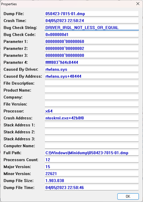

Compré un ordenador nuevo y todo bien, pero lleva ocurriéndome que varias veces al día que me sale un pantallazo azul y se reinicia el ordenador. (tengo windows 11)
Estuve mirando el visor de eventos e investigando, y me sale que el error es DRIVER_IRQL_NOT_LESS_OR_EQUAL
investigando por internet sobre este error me sale que es debido al controlador Realtek Gaming 2.5GbE Family Controller, (cuando entro en administrador de dispositivos no me sale con ningún símbolo raro en él) intentando actualizar busqué por su web pero no se muy bien cual es lo que me debo de descargar que sea indicado para mi ya que aparecen muchas opciones.
No estoy 100% seguro cual seria la solución para arreglar este problema, por eso pido ayuda por aquí, a ver si alguien me puede orientar u ayudar un poco, porque estoy bastante perdido.
Gracias! Os dejo captura de pantalla con la información:

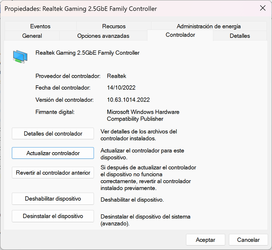

Lo primero de todo es ver que version de driver tienes instalado (para saber si cuando instales el nuevo se instala bien y es mas moderno), eso se hace en administrador de dispositivos, ahí buscas tu tarjeta de red que esta de las primeras das con el boton derecho propiedades y luego pestaña controlador. Ahí te fijas en la fecha y version del driver y la apuntas.

hice lo que me recomendaste de bajarme desde la web primera de asus y te comento, porque creo que en vez de actualizar, lo que ha hecho es instalar una version anterior aun, te enseño la captura de pantalla de antes de actualizar
y esta es la versión que me ha instalado bajándome lo que me has comentado arriba:
A ver que te parece, si lo ves correcto o no, Muchas gracias
Llevas toda la razon, es una de las razones por la que te dije de apuntar fecha y version. A veces pasa el driver que ofrece Asus es un driver mas antiguo que cuando lo lanzan porque lo han estado probando (o porque el nuevo daba algun problema), yo en principio probaria con ese para ver si te desaparece el problema (antiguo no tiene porque ser peor).
De todas formas si te sigue pasando el problema o conozco a gente que no esta comoda usando un driver antiguo aqui tienes el mas moderno directamente del fabricante de la tarjeta red. Asegurate que coges el del sistema operativo correcto w11 en tu caso.

hola! al final he formateado el ordenador, el primer dia bien, pero ya el segundo otra vez lo mismo, me puse en contacto con asus y me ha comentando esto (que puede ser verdad)
Ok, le comento donde puede estar el problema. En el controlador TP-Link Wireless USB Adapter. Este controlador es que le está causando problemas de reinicio. Puede no ser el controlador correcto. Por favor verifique desde la web de soporte de TP-Link si el controlador es el compatible con Windows 11
estuve mirando por internet wifi USB y en los comentarios a mas personas le ha pasado exactamente lo mismo que a mi, por lo que me gustaría a ver si me podéis recomendar alguno al que no le ocurra esto ya que este que usaba, se me ha estropeado, asi que aprovechando de que se ha roto me gustaria alguno que no le pasase lo mismo.
