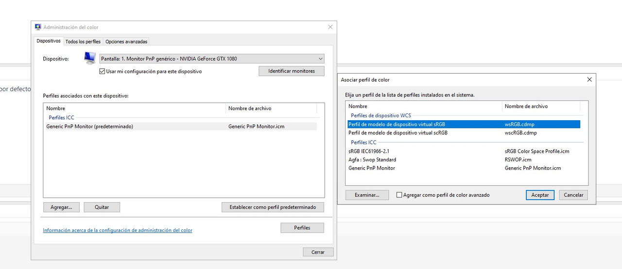

@AveSalvaje No se porque no me deja escribir despues de poner la imagen, eso es lo que veo, no se si es donde tengo que mirar exactamente...

Perdona, ahora si lo veo en Panel de control / admin color / dispositivos / <Tu pantalla>, y ahora no se que tengo que hacer :( Disculpa mi ignorancia xD
Pues ahi falta el perfil ICC del fabricante que LG parece no te da. Puedes tratar de :
-obtenerlo de Microsoft a ver si te salta una actualización.
-crear ese perfil ICC desde EDID (con un mac, con DisplayCAL, con otras app...)
-no hacer nada y suponer que es sRGB. A fin de cuentas sólo es un poco mas saturado de lo que sería sRGB.
Si no ves nada raro en Paint pintando con "verde 255" un parche grande respecto de otro monitor que consideres referencia con el mismo verde 255 en Paint, no hagas nada (la 3ª)
