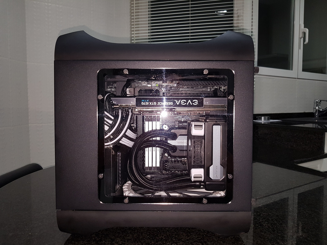

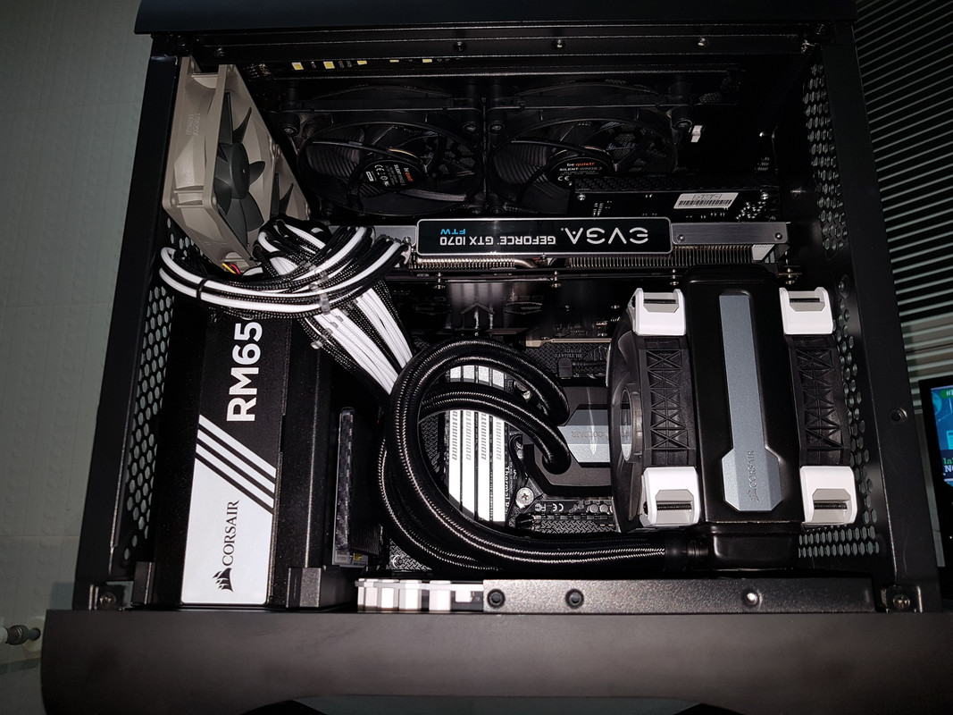

Yo tuve esa caja mucho tiempo e inicialmente puse un ventilador de 230mm abajo metiendo aire y arriba 2 de 120mm sacando. El hueco trasero lo tenía para una AIO de 120 Corsair con dos ventiladores de 120mm sacando aire de la caja. Usé una AIO de 120 en lugar de un disipador de torre porque con este se rompía más el flujo de aire y se calentaba más la GPU

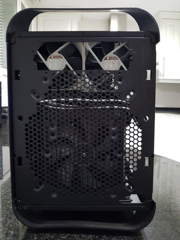

Luego le hice un pequeño apaño colocando 2 ventiladores Noctua redux de 92mm delante sacando y los 2 de arriba de 120mm, los puse metiendo directamente a la gráfica que estaba arriba, una GTX 1070.
Inicialmente estaba así
Y con la modificación así. Fue solo quitarle la tapa de metal de la bahía de 5,25, aunque creo que con modelo 2022, ya puedes poner un ventilador de 120 delante
La idea es que los de arriba metan aire a la GPU y de delante saque el caliente que esta tire
Los de abajo para meter a la CPU y el de detras para sacar
Luego con la tapa lateral se ocultaban los cables
