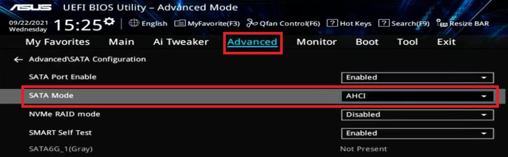

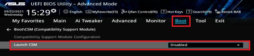

Estuve leyendo, preguntándole al chat gpt y viendo videos para probar las diferentes configuraciones. Intente cambiando opciones dentro de la BIOS como ACTIVAR el CSM (ya sea en legacy only las 3 opciones, o la 2da opción de boot ponerla en UEFI) o cambiar el NVME RAID MODE a enabled, pero cuando le doy a guardar y reiniciar pasa lo mismo directamente se apagan las luces o se quedan prendidas como por 10 segundos y después se apagan. También intenté reparar los archivos de arranque de esa partición EFI del NVME con comandos de CMD y con el MiniTool Partition Wizard para asegurarme que este bien el formato y eso. Ahora mis dudas son:

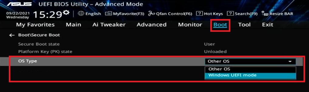

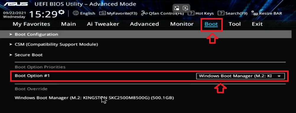

Una vez actualizado, mira a ver que estén DESACTIVADAS las opciones de Legacy o CSM, y que sólo te arranque por UEFI. Así debería funcionar el disco M.2 (NVME).

Sii la foto que muestro es del primer día que me paso, ya tengo la versión 3611. Ahora de la nada (no se si abre tocado algo) pero volvió a aparecer el arranque del NVME en el menú como primera opción, pero me sigue mandando primero a esa pantalla de American Megatrends y aparte cuando intento darle click para entrar manualmente como lo hago con el Windows nuevo q instale en el otro ssd. Lo que pasa es que hace un parpadeo rápido y vuelve al menú de la BIOS, osea que algo pasa con esa partición de arranque no?

Eso son volúmenes que crea windows para posibles problemas, y para el arranque, pero si no me equivoco los volúmenes tienen que tener un esquema de particiones GPT, y formato NTFS, el formato FAT32 creo que no funciona bien con el arranque UEFI, y te obliga a usar modo de arranque Legacy o heredado, y creo que tienes que deshabilitar el módulo CSM.

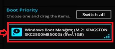

Pero echa un vistazo a este link que te explica como tienes que preparar la bios para instalar windows
