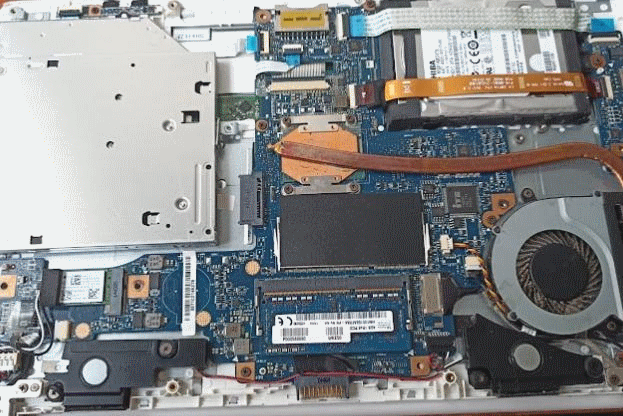

Hola yo también tengo una laptop de esta serie es toshiba, satellite L45-B4176WM Y NO ENCUENTRO POR NINGUNA PARTE LA PILA DE LA BIOS, YA LA DESARME POR COMPLETO Y NO ENCUENTRO NADA PARECIDO NI DE TAMAÑO PEQUEÑO, NI MEDIANO, ASÍ QUE SI LA SOLUCIÓN ES LA BATERIA QUE ESTÁ BIEN MUERTA, SE LA VOY A CAMBIAR Y TE LO AGRADECERÍA MUCHO.... O SI SABES DE OTRA FORMA DE ENCONTRAR ESA PILA TAMBIÉN TE ESTARÍA AGRADECIDA

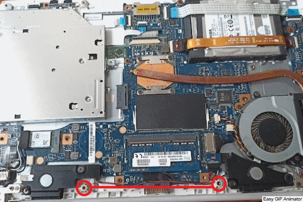

En teoría debería de estar entre la Wifi y la RAM, pero en el lado opuesto de la placa base, y probablemente esté soldada.
Hola muchas gracias por responder pero no estaba tampoco por abajo
imagen de la parte de atrás
Pues si.
Parece que en ese modelo de portátil decidieron no ponerle Pila, por tener la Batería atornillada.
Así que si al equipo le falla; fecha, hora, y configuración, tendrás que cambiar la Batería.
