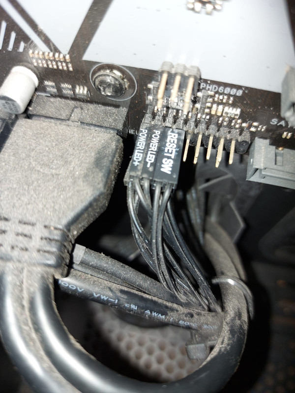

Podrias colocarnos una imagen de como tienes en el swicht los cables conectados

Justo debajo del pin de RESET SW está el de POWER SW. Aclaro que es así como lo tengo ahora mismo, después de intercambiarlos. Antes de hoy, siempre han estado al revés, el de POWER SW arriba y el de RESET SW abajo.
