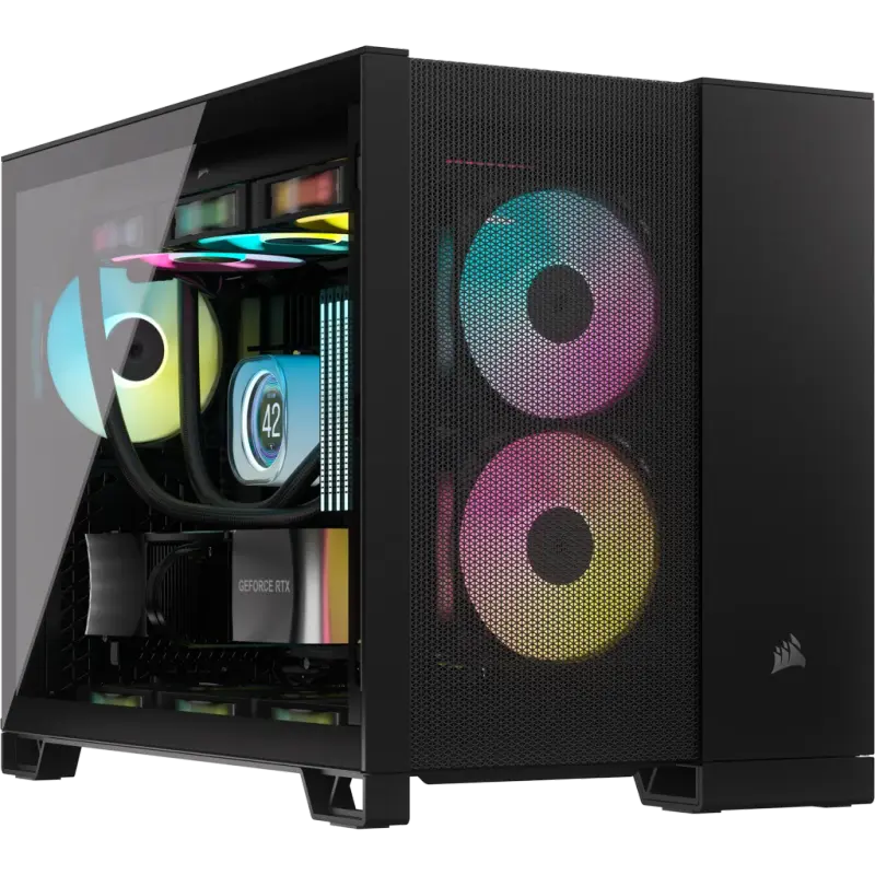

¿Qué alternativas tendría? @tboanibal sugería la Corsair 2500D de doble cámara. Viendo esta caja también he visto la O11 Air Mini de Lian Li que tal vez podría funcionar.

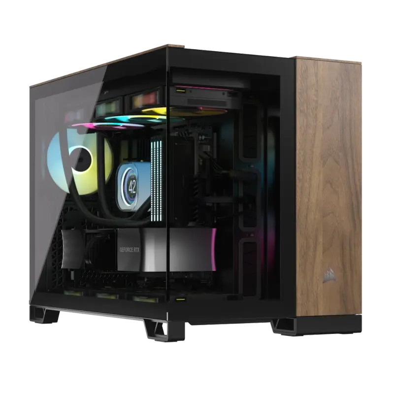

la Corsair 2500D
Esa por muy Micro-Atx que sea no es para nada pequeña la tengo yo controlada para poner la que viene en madera que me hace juego con el mueble para sustituir la mía y no me cabe. 470 mm de largo por 400 de la mía, bastante más ancha que una torre convencional como dices. La Lian Li igual, si ese es el concepto de tamaño que tienes para Micro-ATX y si te cabe de largo no vas a tener problema en poner casi cualquier torre aunque sea ATX, aunque para eso me quedaba con la Ceres.
En Micro-ATX no hay muchas buenas opciones en cuanto a refrigeración y que te permitan poner el radiador de 280 en la parte de arriba menos todavía, lo ideal sería una revisión de la Corsair 280 mía, pero con frontal mallado, me decepcionó mucho el tamaño de las nuevas 2500 porque bonitas son un rato, y si con la mía no tengo problemas de temperaturas con estas menos.
Pues si @JuanFR , la corsair 2500D está claro que por dimensiones la tendría que descartar y está claro que bonita la caja lo es un buen rato.
