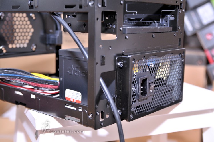

Al ver esto: http://www.coolaler.com.tw/image/sharkoon/qb_one/20.jpg he tenido una idea genial:
Desatornillas esa placa, coges unos tornillos más largos (de misma rosca y métrica), le pones estos espaciadores de plástico (esto: http://i.ebayimg.com/00/s/MTE3OFgxNjAw/z/9fwAAMXQ74JTVrHQ/$_35.JPG que es de un Meccano), y como mucho, tiene que salir media fuente para fuera (para evitar que vuelque la fuente y se puedan romper cosas), y si no te caben los tornillos por los agujeros, mira bien, porque la fuente no tiene 4 orificios para tornillos: suelen tener más para estos casos.
El problema de eso es que como la fuente va por delante, esta al limite, si la saco un poco mas no puedo poner el frontal, y como esta en el salón.....

Dinos tu modelo de fuente concreto, para ver las dimensiones.
Lo ideal es que la cambies por una SFX. CapXoff sabrá de esto, porque yo, de SFX, cómo que no.
Es una Enermax Revolution X´t 630W Modular
