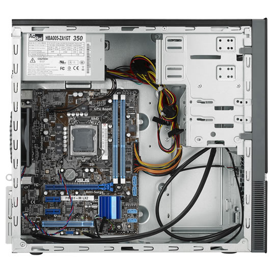

Hola chicos, tengo un amigo con este ordenador..
V6-P8H61ELX | Mini PC | ASUS Espana
Querríamos saber si la placa base que lleva se puede "mudar" a un gabinete actual, más fresco, ya que si bien el ordenador funciona bien, si que es cierto que los componentes no están bien refrigerados. La duda es si la placa que lleva, tendrá los "agujeros" en el mismo sitio que una placa Mini ATX convencional, de las de hoy en día me refiero.
Gracias
Parece ser que lleva esta placa:
De ser así, cumple con el estándar MICRO ATX (uATX), por lo que cualquier caja compatible con uATX serviría.
Muchisimas gracias, es esa placa si, "problema" resuelto, muchas gracias.
