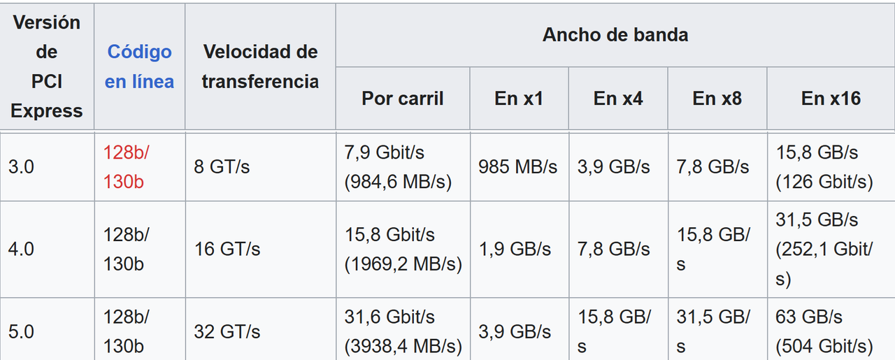

Puntualizando, en gráficas x16 que son todas las de gama media-alta y parriba, el PCIe 3.0 ofrece suficiente ancho de banda para que no haya apenas bajada de rendimiento
El problema puede venir al poner una de las 7600/4060 que van a x8 en una placa que sea PCIe3 .0 y aun así según dicen la gente esta que prueba cosas la perdida de rendimiento puede variar tan solo en torno a un 5 o 10%, apostaría a que es menos.
PCIe 3.0 x16 equivale a PCIe 4.0 x8 = 126 Gbit/s
PCIe 3.0 x8 equivale a PCIe 2.0 x16 = 64 Gbit/s, ahí sí puede haber más problemas, pero tampoco es ningún drama
