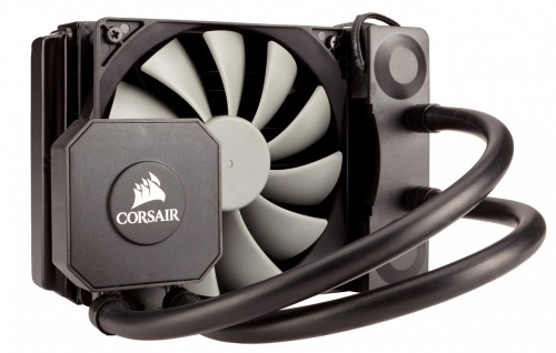

Hola que tal, pregunta ¿se puede cambiar el ventilador de mi refrigeración liquida H45 Corsair por un ventilador XPG Vento 120 mm? me come la duda y es mi primera refrigeración liquida, le dejo imagenes de los materiales que les comento
en mi opinion es mala idea ,ese ventilador tiene muy poca presion estatica para un radiador.
prefiero un arctic p12,que que es mas barato y es mejor para radiador.
es mi opinion claro
Muy buenas compañero.
Opino exactamente igual que pakeco.
Tienes unos Arctic P12 muy buenos para radiador y además a muy buen precio que te permitiría hacer un Push/Pull.
Aunque para un radiador simple no sé hasta que punto merece la pena.
No sería mejor haberte comprado un disipador que fuese más bueno?
