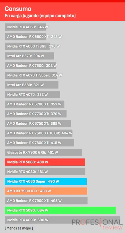

Buenas tardes, estaba mirando de cambiar mi 3080 por una 5080, tengo una fuente buena de 750w con esa sera suficiente?
DEEPCOOL DQ750-M-V2L 750W 80+ GOLD FULL MODULAR M
Tengo i5 12600k
32gb ddr4
No deberías tener problemas con esa fuente

No me la jugaba, recomendado 850w, me pillaba una ATX 3.1 con el cable nuevo 12V-12x6.
En que se la va a jugar exactamente con esa fuente?

En principio ,750w con esa fuente ,debería darte.
Ni te rayes
Con un uso normal y controlando lo que se hace hasta con la mía de 650W podría ir tranquilo, sé quién la lleva con una 9070XT que también pide fuentes de 850W
Con un 12900K y midiendo el consumo de todo el PC en pared
Y soy el primero que le recomendaría 850W si la fuese comprar nueva, pero si tengo una de 750 con una calidad decente la uso
Con los cables igual, no estamos hablando de los 600W de la 5090, no hace falta 3.1, con el pulpo que viene en la gráfica debería bastar, su fuente tiene hasta 5 tomas para PCIe
