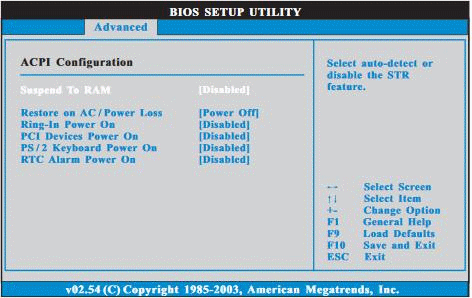

Intenta de entrar en BIOS en la pestaña Advanced apartado ACPI Configuration
parámetro PCI Devices Power On lo habilitas (Enabled) y guarda los cambios efectuados con F10.

Al principio lo que hice fue seguir las recomendaciones de tasadarf y FREEMAN pero no solucionó el problema, probé con el ordenador apagado y habiendo activado en la BIOS previamente lo que FREEMAN recomienda empecé a intercambiar la tarjeta de red entre los módulos PCI y arrancar cada vez para ver si la reconocía pero nada así que hice lo siguiente:
