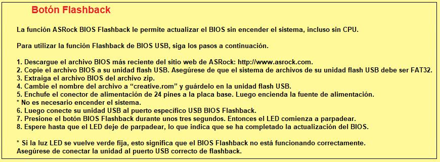

¿Has intentado actualizar el BIOS mediante el botón Flashback?
Mira en el → MANUAL página 38.
Puedo probar, pero actualizar la BIOS si me deja.
Lo que intento hacer es dejar todo como el primer día para averiguar que pasa con el tema del cogelación al reiniciar.
Tambien es verdad, de que puedo sacar el codigo que me dice la BIOS y averiguarlo. A ver si esta tarde lo miro.
