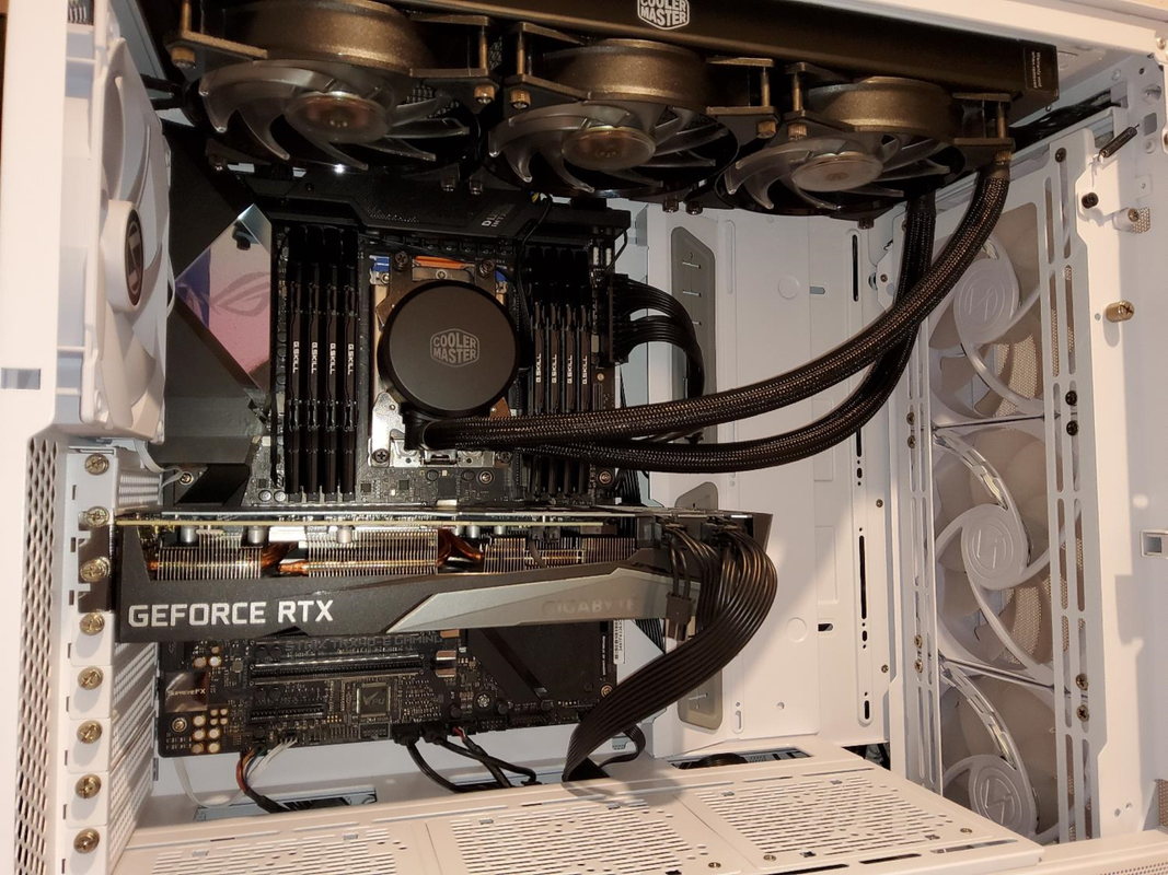

Para que sea más fácil, subo una foto de cómo lo tengo todo montado ahora y si con esto me lo puedes aclarar cómo lo tengo montado ahora para poder entender el concepto de base de si lo tengo en push, pull, y cómo he colocar de la forma menos mala el radiador en el frontal de la caja, sería de agradecer :)
Y claro, los ventiladores frontales de mi lancool 3 los tendré que cambiar a la parte superior y para acabar, según el famoso vídeo de Steve de Gamers Nexus, los tubos del radiador tendrían que estar en la parte inferior de la torre por evitar el tema de las burbujas de aire, no?
Gracias!
Perdona, me he liado porque no he contado con los tubos, irían atornillados al lado contrario del que están ahora y metiendo aire, la. Ventiladores por fuera de la caja y radiador en el interior
Los tubos del radiador siempre deben de quedar en la parte de abajo para que si hay algo de aire se quede arriba.

Pues gracias la verdad por la explicación, porque es evidente que no lo tengo claro 😅 Aunque tal vez de forma errónea, yo asociaba el concepto push/pull a que el aire entra por la parte frontal que lo saca por la parte trasera.
Gracias!
Vaya cacharro amigo, cuantaa ram lleva esoo :unsure:
Simplemente teniendo la Arctic que recomienda el compañero @JuanFR la diferencia es abismal.
O con la Be Quiet! Pure Loop, también tendrás mejor resultado.
Pero es que incluso con opciones de aire sin ser de lo más Top, tendrás mejores resultados.
Gracias Josep por tu respuesta!
Pero estos modelos que tu y Juan mencionáis, aunque la placa de cobre no cubra toda la superficie de mi Threadripper, ¿daría mejores resultados que el actual cooler master que tengo montado que el cobre si que cubre toda la superficie del procesador? Recuerdo que cuando compré este Threadripper en diciembre del 2019, venía de un i7 de 6th Gen,tenía un AIO de 360mm también de Corsair (no recuerdo el modelo exacto). No me cubría toda la superficie del Threadripper, las temperaturas eran elevadas, y por eso compré el que tengo ahora montado, y las temperaturas mejoraron notablemente.
Dicho esto, lo que comento siempre, mi idea es de ir a un 280mm para poder reducir el tamaño de la caja. A ver qué hago, porque como he comentado, esta build la monté en una Corsair 780T, ahora con la Lian Li Lancool 3, y a ver cuál será la tercera caja de menor tamaño, pero tope de gama.
Pues son 256GB de RAM a 3600MHz. ¿Por qué el máximo que me permite esta placa? Porque hacía, ahora menos, simulaciones de Computational Fluid Dynamics con Star CCM+, y contra más ram, mejor. Cuando haces horas y horas de simulaciones, todo lo que sea arañar tiempo para ir más rápido, es vital.
