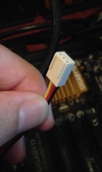

Buenas,
montando mi equipo, lo tengo ya todo cuando voy a conectar mi disipador trasera (Enermax Ostrog) y veo que tiene el conector de la foto. Mi PSU no tiene ese conector (Fuente 550W Super Flower Golden Green HX 80 Plus Gold).
¿Donde lo conecto?
Eso va a la placa base. Cerca de la zona del procesador normalmente arriba.
Como te comenta el compañero, va conectado a placa base a cualquier conector de 3 pin que tengas allí exceptuando el del disipador.
Suele poner CHA_FAN o similar
ahora no estoy en casa pero en la placa (Gigabyte GA-H97-D3H) he visto varios conectores pero tienen 4 pines y el ventilador de la caja necesita 3...
Se conecta en los de 4 dejando un pin libre
ok, gracias!
Tiene que tener varios, generalmente una placa base tiene 2-4 conectores de ese tipo.
eso sólo tienes que ponerlo en uno cualquiera de 4 y te queda uno libre y además ese conector lleva una muesca y es imposible equivocarse, ya está
ya lo tengo, gracias a todos!
