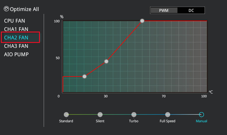

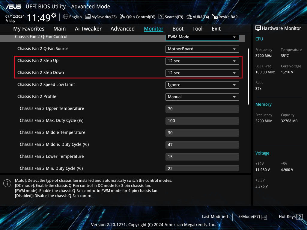

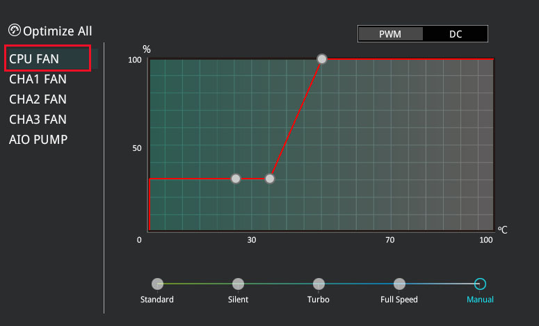

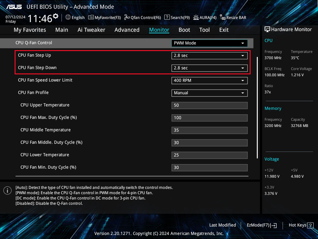

No te compliques la vida, conecta los 3 a la placa base de manera individual. Configuralos en la bios en el modo que le corresponde al connector, pwm (4pin) o DC (3pin), y de ahí es simple. Haces la curva.
En cuanto al software, como quieres que te detecte ventiladores que no tienes conectados? Lo unico que ve, es lo que tienes conectado, es decir el HUB, que lo tienes en el puerto 2. Desinstala speedfan. De hecho desinstala los 2, si no vas a hacer nada más que una curva normal. La bios ya te vale para eso. No te hace falta tener otro programa a mayores para cargar en el arranque de windows.

Pues precisamente MSI tiene una de las mejores configuraciones para curvas de ventilación en las BIOS.
Tienes que irte a la opción de "Hardware Monitor" dentro de la BIOS.
Allí lo verás.

Buenas chicos, creo que os haré caso y conectaré los ventiladores directamente a la placa ya que tengo 4 puertos sys_fan y asi puedo configurarlos de manera independiente. De todas formas encontre la opcion que me comentabais de "hardware monitor" en la placa base y pude ver que estaban configurados en modo DC y eso que son PWM. (La placa que tengo no tiene puertos de 3 pines argb de esos). Lo he cambiado a PWM y he activado la opcion creo que se llama "Smart fan" o algo asi que sale una curva por defecto, y ahora hace mucho menos ruido de turbina pero si que hay como ruido electrico, chirrido, vibracion no se como llamarlo. He notado que si levanto un poco la torre de la mesa se atenua bastante y cuando vuelvo a dejarla en la mesa vuelve otra vez. ¿ que puede ser esto? algo mal conectado, algo que no esta bien fijado y transmite ese ruido electrico?
