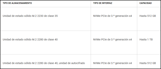

Hola, le quiero cambiar el ssd a mi computadora, pero en las especificaciones me dice que solo acepta hasta PCLe de 3 generación.
Es una dell 5420 con un core i5-1145G7.
Mi pregunta es si puedo colocarle un PCle de 4 generación o voy a tener problemas?
No debes tener problema alguno. Lo único es que el disco M.2 no irá todo lo rápido que podría si estuviera conectado a un puerto PCIe Gen 4, aunque si te soy sincero la diferencia en un uso cotidiano es inapreciable.
Yo mismo, en el equipo secundario de mi firma, tengo instalado un M.2 NVMe PCIe Gen 4 en una placa base que tiene PCIe Gen 3.
Muchas gracias, Internesto por tu prontas respuesta, me tranquilasa el saber que no tendré problemas
Ten en cuenta la capacidad máxima:
Si muchas gracias, lo voy a cambiar por uno de 500.
Yo en este caso tengo lo mismo que tú compi pero al revés tengo metido un Nvme PCIe de 3ra en uno de 4 y no hay ningun problema es verdad que no irá a la misma velocidad pero no supone ningún riesgo
